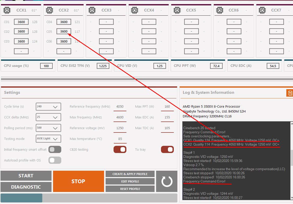

Подтверждаю, только хотел писать, а вот уже и проблема такая же как у меня, проц R5 3500kimanenak:a_z_z_y

CTR пока не умеет работать (корректно выставлять частоту) с процессорами без SMT - 3500 и 3500х.
Дождитесь фикса. Я думаю тут в коментариях он будет выложен
ПС: к сожалению, сроки я подсказать не могу
