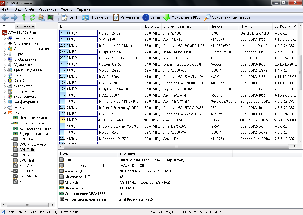

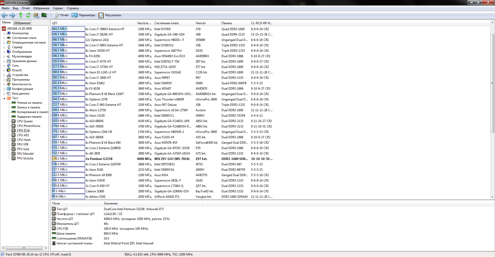

Прошу прощения если не в тему , но не воздержался и сравнил свои камешки:
G3258@4Ghz
Зображення
E5440@2.83Ghz
Зображення
Brabus_gv12 Отчёт CPU-Z предоставьте, может питание высокое идёт, может не плотный контакт с охлаждением и т.д.
