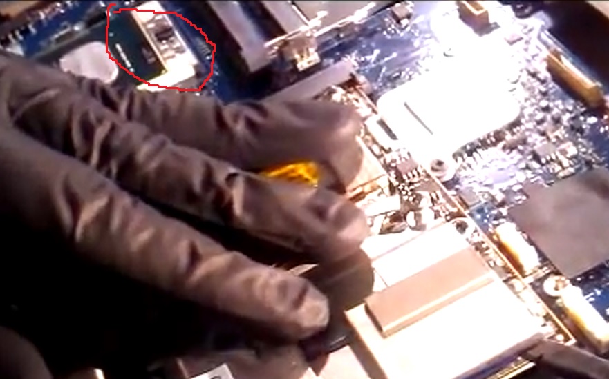

Давайте по порядку.
1- ставлю заново проц на 90 град.
2-снимаю батарейку и закорачиваю контакты.
3-зажимаю кнопку пуск на 20 сек.
Еще какие варианты ?

90 точно нет,
180 или больше . ищу манул чтобы почитать ))
Сними камень
Вытащи батарейку с разъема
Тыцни клавишу питания и подержи , чтобы снять лишнее напряжение на кондерах,
Покури, попей чай, посмотри телевизор
20 минут
Собери все на место, не включай
Я пока поищу инструкцию )
Добавлено через 18 минут 27 секунд:
Все таки пишут 180.
Короче собирай все на место,
Зажимай клавишу ФН, как уже писали выше , и не отпуская нажимай включение, фн при этом держим, ноут должен стартануть и ребутнуться, после ребута , когда он заведётся , можно отпустить фн. Если не завелся ищи что собрано неверно.

Начинаю собирать. Все сделал как говорили. Проц завернул до упора.
Добавлено через 28 минут 57 секунд:
Бесполезно..... 7 гудков и все. Пока не выключил так и гудит.

posledneya popitka, snimi mati s korpusa, i toliko mati s protsesorom zapusti, bez video, bez plati dlya usb i card reader, 4isto mati i prots+ ohlajdenie, bez ni4evo lishnego , esli i tak ne zavedoetsa to 100% problema v mati.

Suren могу посоветовать перепрошить чип биос или заменить на новый 98% в нем дело. Делают сие процедуру в сервисе 1500-2000р
Вытащи мат-плату и посмотри внимательно на все дорожки может при сборки повредил, они тоже ремонтируются.
