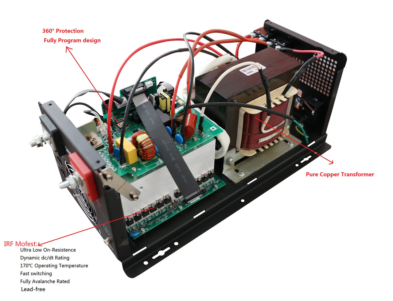

Hotspur: 08.02.2026 17:554100 Wh+ дорогий трансформаторный ДБЖ з зарядкою (все 12V)
можна схемотехнічні подробиці ?
Hotspur
Аватара пользователя
Сообщение
12val12: 08.02.2026 20:21можна схемотехнічні подробиці ?
можна фоточку.
line-interactive UPS з чистою синусоїдою і низькочастотним трансформатором (LF UPS), 12 V АКБ :rotate:
