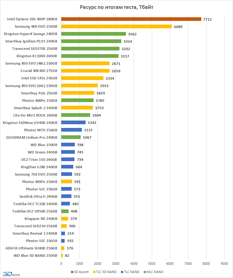

Не ясны итоги с дисками, очень не ясны. Смарт у него вовсе не показатель.
Вот результаты тестов на одном из ресурсов.

MaxA
Аватара пользователя
Откуда: Kharkov, UA
Сообщение
afhpwnd:Не ясны итоги с дисками, очень не ясны.
Главное, что понятно, что ресурса ССДэшников из верхней трети турнирной таблицы хватит и детям и там мы видим в основном решения верхнего сегмента. Смартбай как-то затесался. Ну, кто его знает, может хороший экземпляр попался, может партию памяти поставщик спьяну перепутал.

afhpwnd:Вот результаты тестов на одном из ресурсов.
Обсуждалось неоднократно. Они на обзор берут одного представителя обозреваемой модели, потом гонят его до смерти и заносят результат в общую табличку.
Реальной картины не отображает от слова совсем.
MaxA
Откуда: Kharkov, UA
Сообщение
avuremybe:Обсуждалось уже. В тесте участвовало по одному диску каждой модели.
Та где ж такого спонсора взять, чтобы можно было запустить в тест на убиение 3-5 моделей, да еще лучше из разных партий?
Хотя если бы такой проект был, а он возможен только с привлечением ресурсов комьюнити, я бы баксов 10 задонатил.
