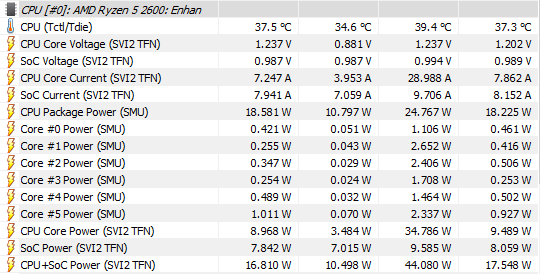

Не пишите глупости, почитайте местные материалы.
https://www.overclockers.ua/cpu/amd-ryz ... 7-2700.png
Штопор
Прошу прощения. Это я про r5 2600 в готовой системе где то читал.

Да откуда 100Вт в простое. У него tdp 65Вт. Даже под нагрузкой 85Вт максимум.Штопор:Прошу прощения. Это я про r5 2600 в готовой системе где то читал.
Это вот в процессе работы - браузеры, офис, почта и тп.

райзены не прожорливые - "1800х" в простое и веб серфе ваще как лед 37с
в нагрузке на 100 % - 55с (в максе проверял) в жару )
