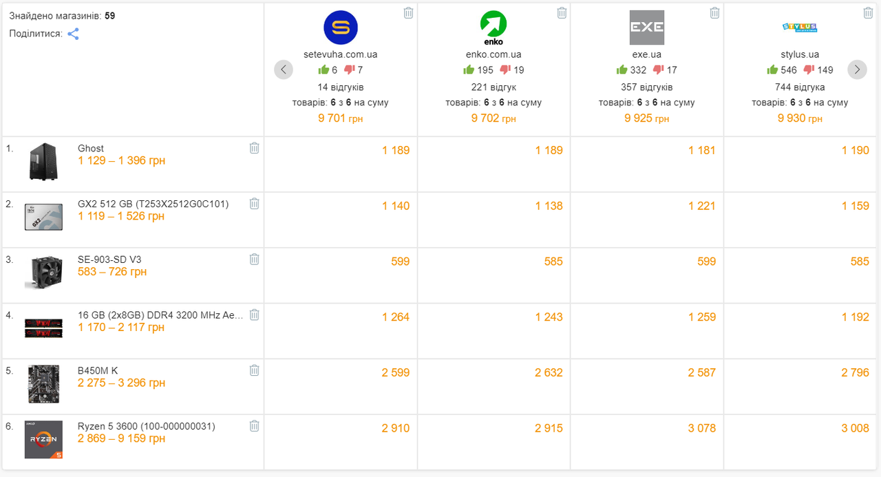

Накопичувач та корпус потрібні чи є ?
Як варіант...
Процесор AMD Ryzen 5 3600 (100-000000031)
Повітряне охолодження ID-COOLING SE-903-SD V3
Материнська плата GIGABYTE B450M K
Пам'ять для настільних комп'ютерів G.Skill 16 GB (2x8GB) DDR4 3200 MHz Aegis (F4-3200C16D-16GIS)
SSD накопичувач TEAM GX2 512 GB (T253X2512G0C101)
Корпус Vinga Ghost
= 9 925 грн (exe.ua)
https://hotline.ua/ua/buymatrix/30040c33dc5c3eb7b700/
Відеокарта Sapphire AMD Radeon RX 580 8Gb Nitro+ (11265-01) (GDDR5, 256 bit, PCI-E 3.0 x16) Б/в -3 965 грн (на БЖ повинні бути 1x8pin +1x6pin)
= 13890 грн
