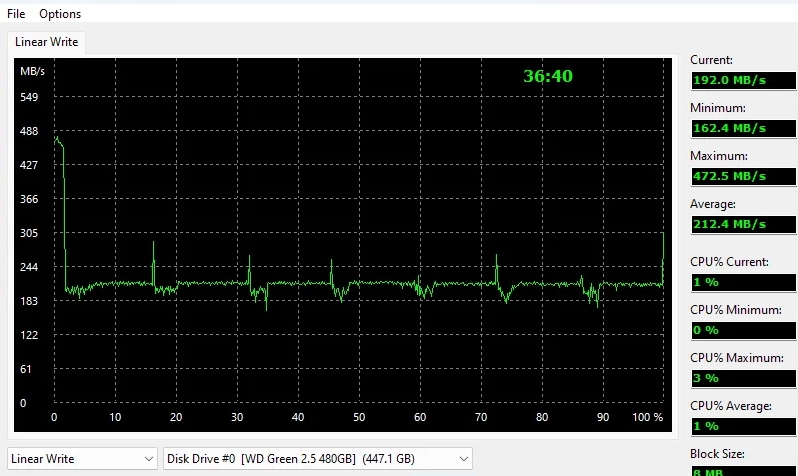

А є якісь підтвердження чи огляд? Бо в нещодавньому огляді G3 на 500гб там був TLC, і по швидкостям він був навіть подекуди краще синього 510ck_ua: ↑ 17.09.2023 16:13ВД зелений третього покоління.

Ви так кажете, наче це поганоAlex+: ↑ 17.09.2023 16:31в нещодавньому огляді G3 на 500гб там був TLC, і по швидкостям він був навіть подекуди краще синього 510

З іншого боку, якщо вони змогли зробити так, щоб бюджетний безбуферний ссд в об'ємі 500гб на qlc чіпах на прямому записі міг жати більше 200мб\с, то особисто я не проти такого QLC, бо зазвичай це щось там близько 50-60мб\с
