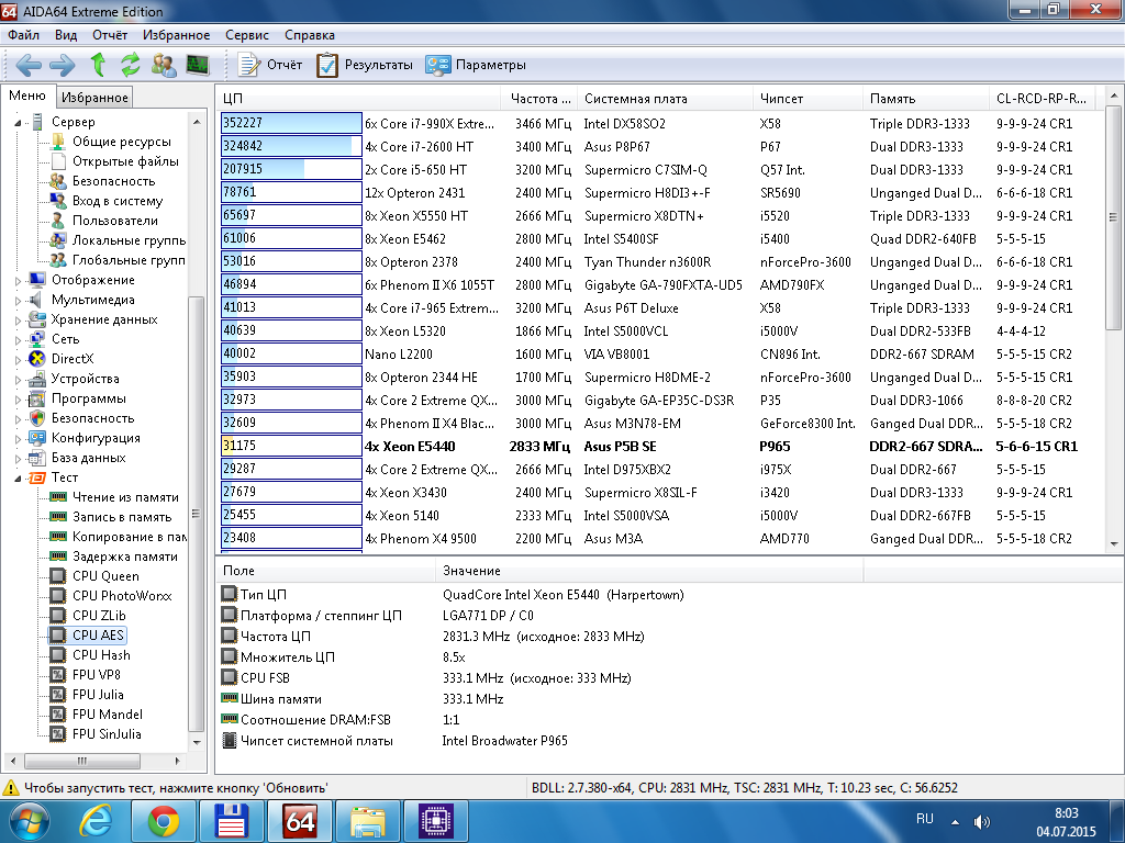

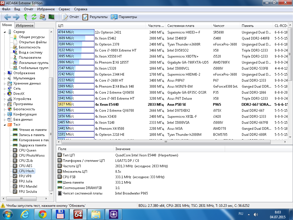

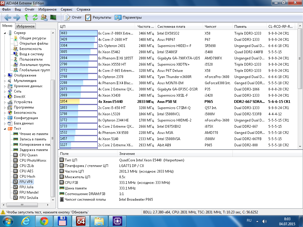

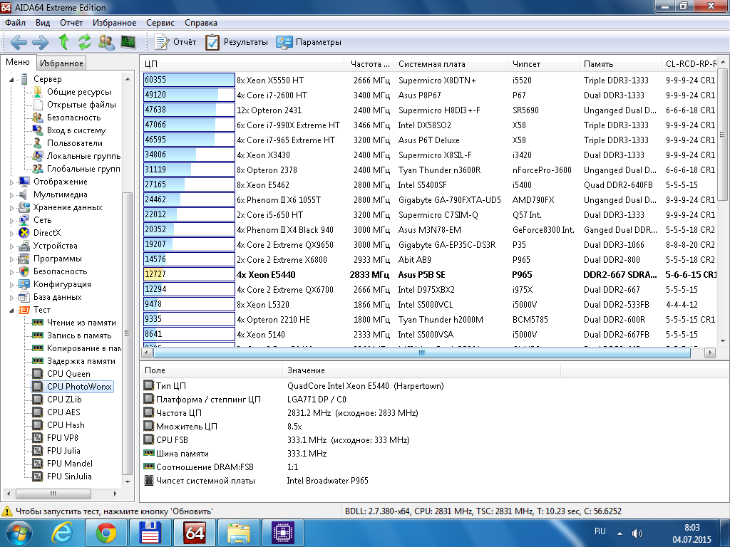

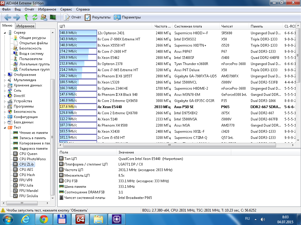

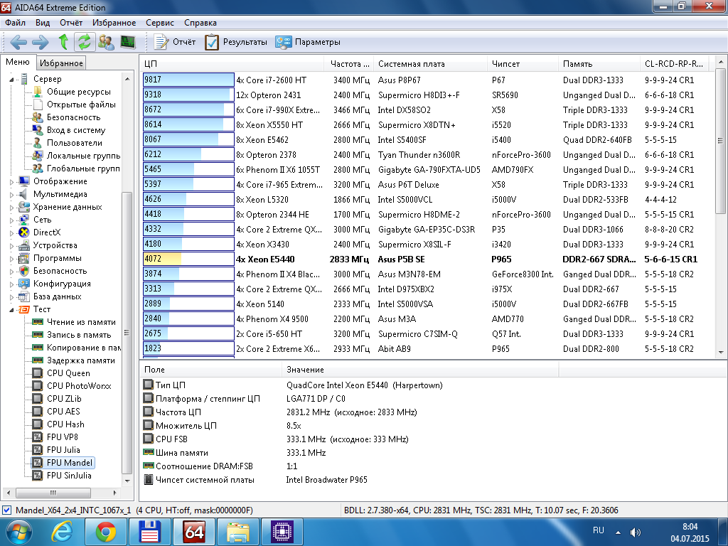

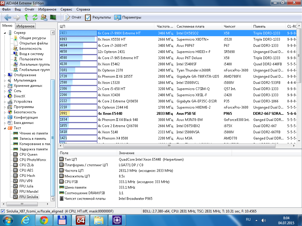

Здравствуйте товарищи, запустил я и свой Ксеон на 775 сокете, но при старте как и у большинства: unknown cpu is detected updating bios is required to unleash its full power,press to f1 resume
Плата: Asus P5B SE
Процесор: Xeon E5440
Биос брал здесь: http://genius239239.myweb.hinet.net/771/" target="_blank
Правильно ли всё определилось и работает?
Изображение Изображение Изображение Изображение
AIDA64:
Проц реально работает на родной частоте.
Последний раз редактировалось sgw2006 04.07.2015 10:59, всего редактировалось 4 раза.

sgw2006
Если смотреть на набор инструкций, то определилось все правильно. У меня кстати валяется подобная плата, вот тоже думаю найти ей применение.

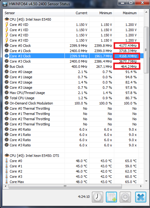

В спекотні дні вирішив послідкувати за температурою E5450 і :spy: помітив дивні значення максимальної частоти FSB і максимальної частоти 1 і 3 ядра.
Розгін у мене по шині,400.

avail12:В спекотні дні вирішив послідкувати за температурою E5450 і :spy: помітив дивні значення
Схоже на глюк софтини.
