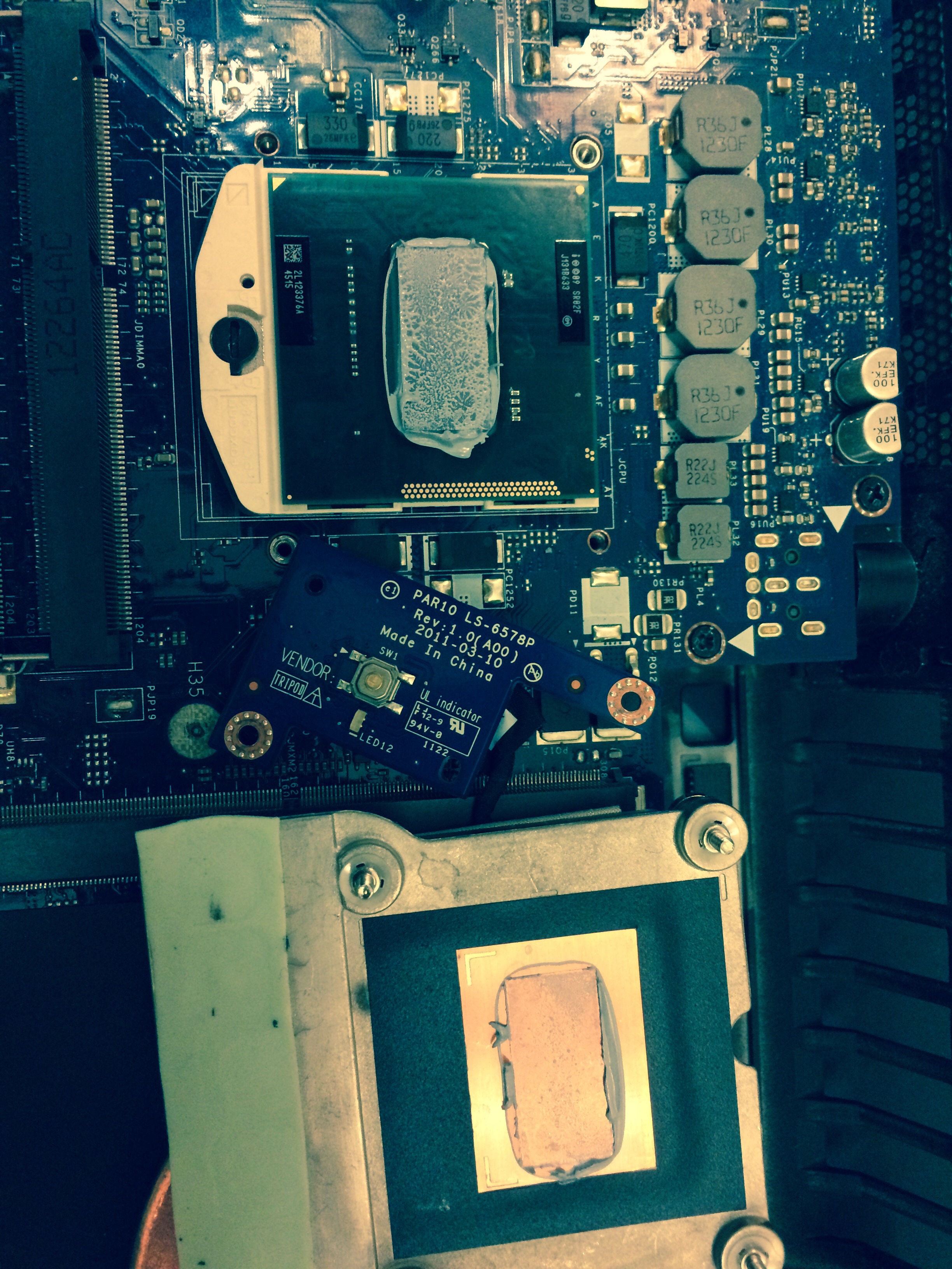

Вот еще вариант, без видео и с другой памятью.
Добавлено через 6 минут 7 секунд:
Вот и проц, все на месте все правильно стоит.
depo
Сообщение
Suren:Вот еще вариант, без видео и с другой памятью.

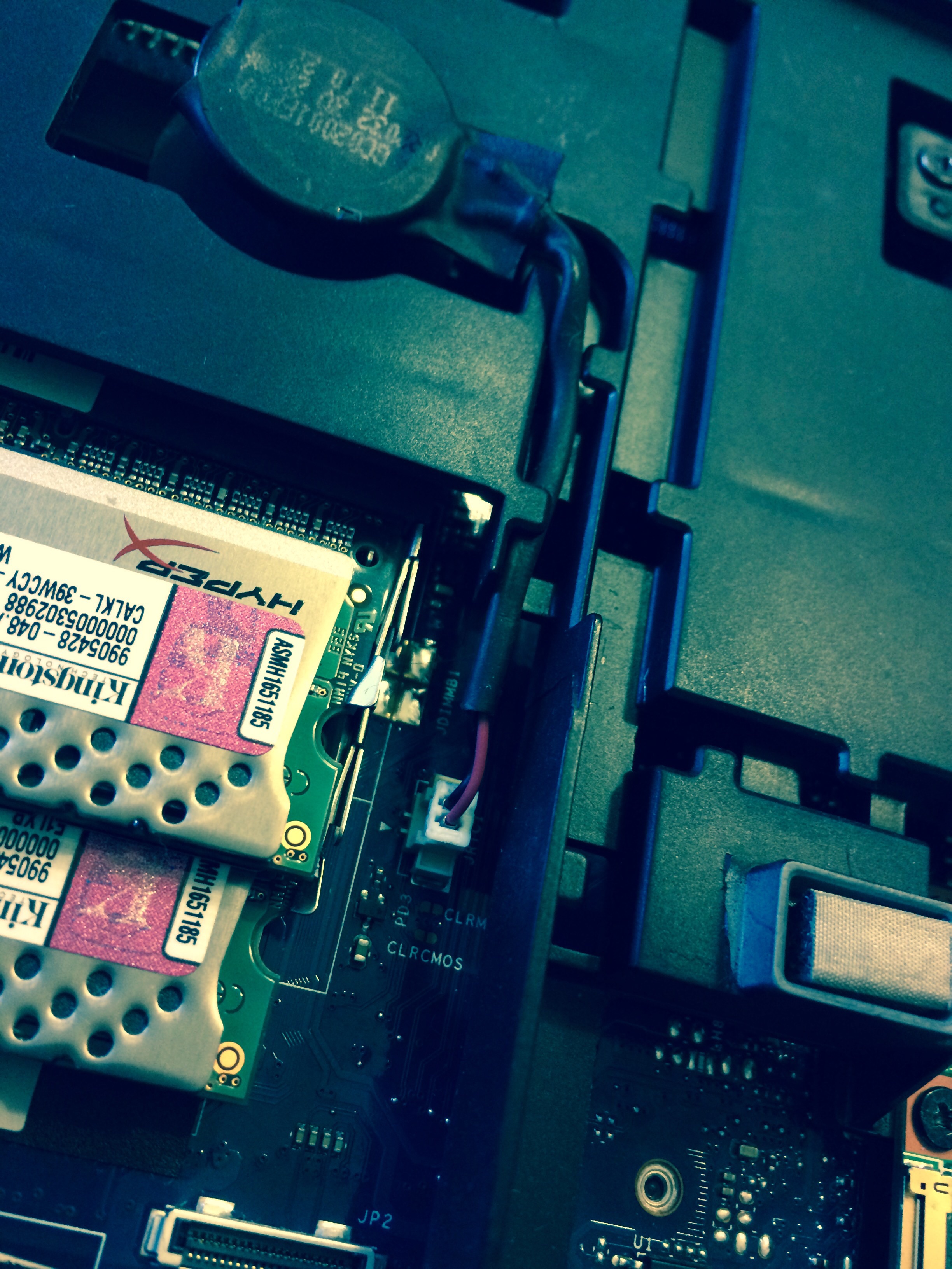

собери все обратно,вылoжи фото как подключена батарейка bios к матери,ну и последний вариант сними с ноута модуль вайфай,если это не поможет то только проц 3 серии подоткнуть

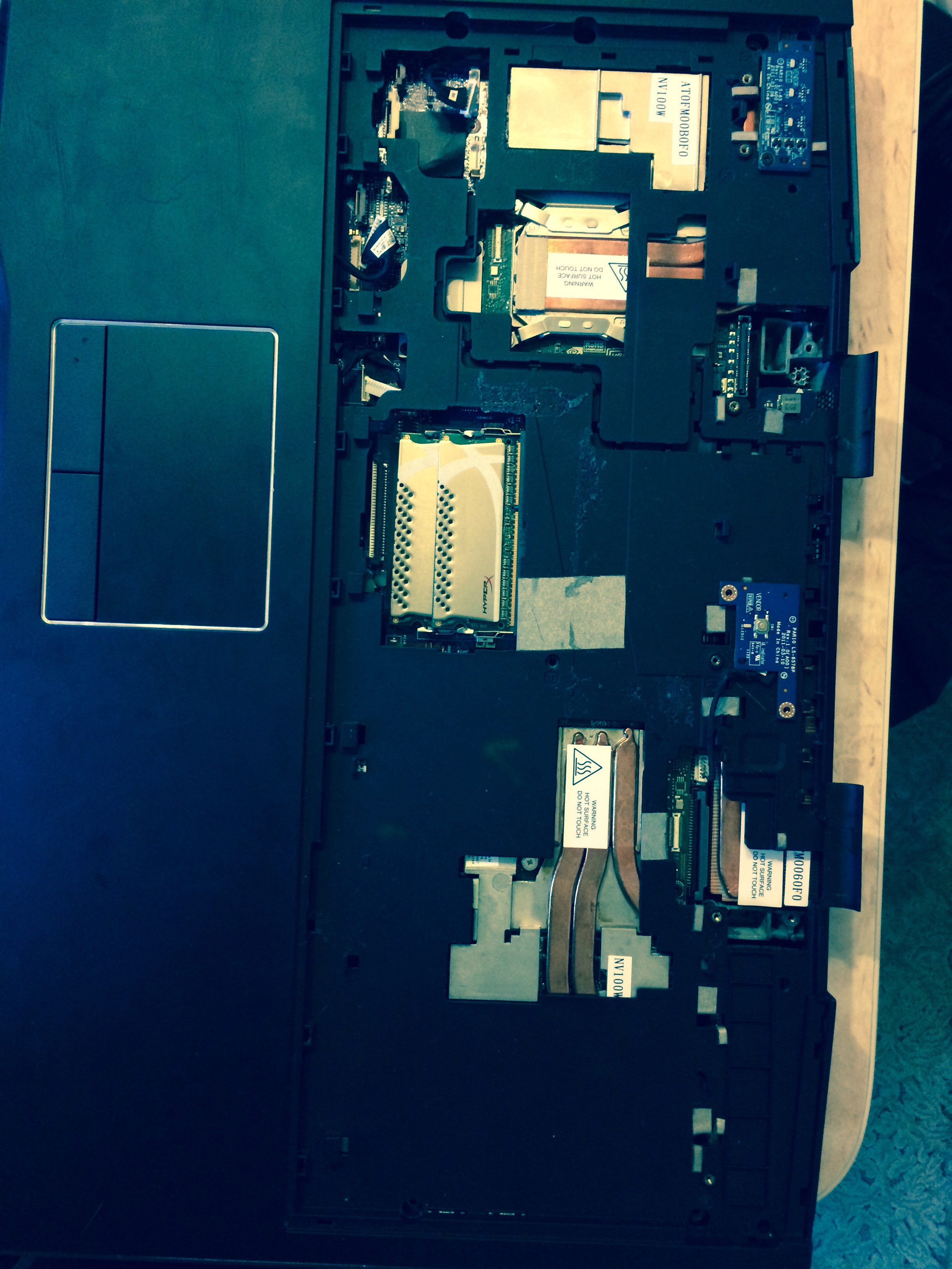

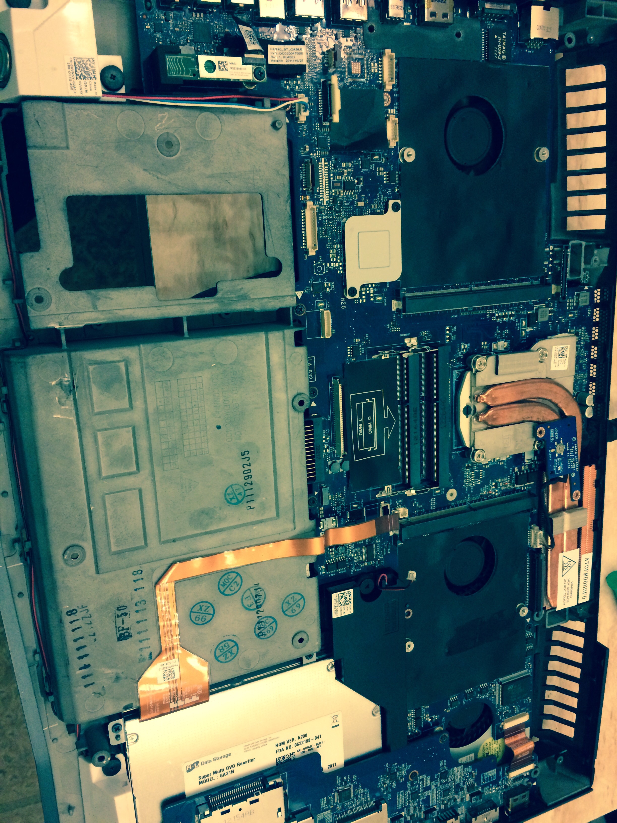

Вот в таком виде сейчас пробовал. Киллер и вай-фай сняты. Всё равно 7 гудков.

Батарейку отсоединяли? Клавишу вкл на 20 зажимали после этого? Можно попробовать замкнуть контакты на коннекторе батарейки. Настройки должны сброситься.
olegt-20
Аватара пользователя
Откуда: Kishinev
Сообщение
Suren
Posle tavo kak snimaesh batareiku na bios sbrasivaetsa nastroiki i pri vkliu4enia vsegda pervii raz idut gudki no posle tavo kak otkliu4ish nout i probuesh es4eo raz to on doljen zavestisi, kogda meneali mne mati na moi m18xr2 toje samoe bilo, mojet u tebea shtoto ne tak stoit ili uje mati bila s problemami. netu vozmojnosti vernuti obratno mati?ona 100% bila rabo4ei kogda vzeal?
Suren
Сообщение
Да, точно работала. Тут еще на забугорном сайте инфу товарищ подкинул что при замене р1 на р2 надо биос поставить самый первый. А как я это сделаю ?)
Voronmetro
Откуда: Одесса
Сообщение
Suren
Вытащи батарею
Suren
Сообщение
Контакты коротил. Зажимал фн.
