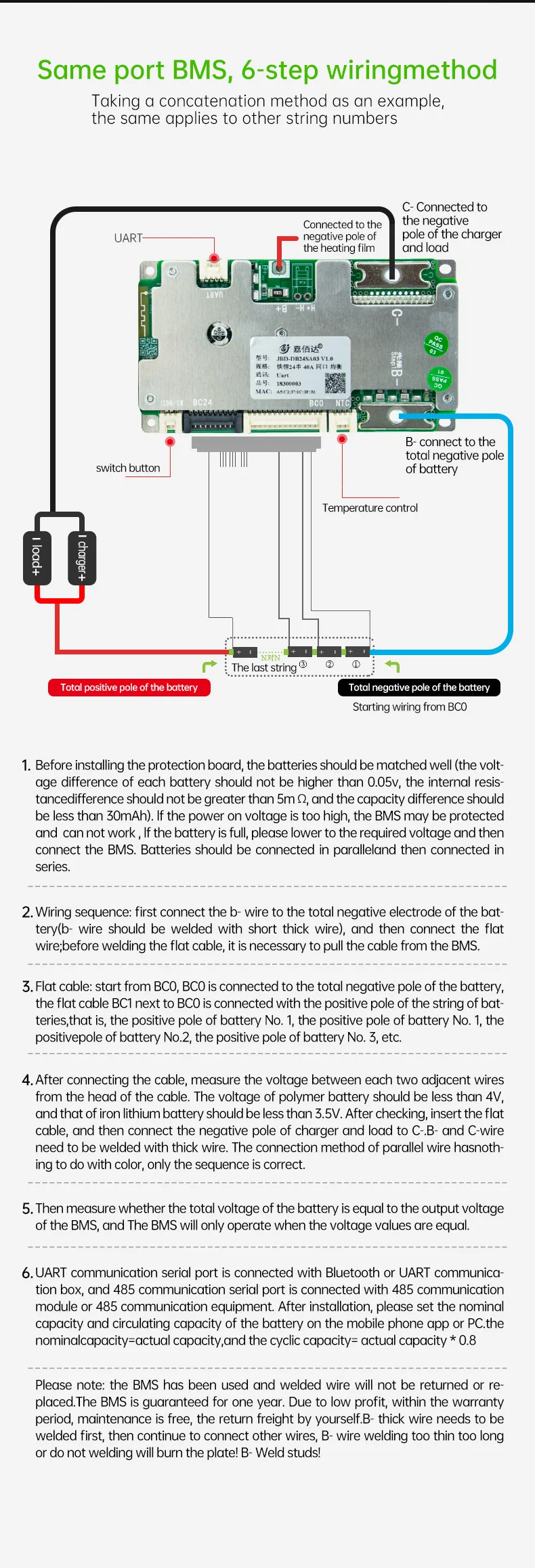

Моя zendure superbase pro 1500 здохла ще в 2024році. Ну нарешті дійшли руки до неї, щоб розібрати й подивитися. Станція все, плата згоріла, та й рідна bms теж приказала довго жити. Прийнято рішення поставити нову bms й використовувати як додаткову батарею до іншої станції. Тим паче акумулятор lifepo4 48V 30ah. От тільки дрібний, але важливий нюанс. Амумулятор 14S, а більшість bms lifepo4 48V 16S. Звідси й питання: чи можна 16S переробити на 14S? :idea:

_clawfinger_: 08.02.2026 14:31Амумулятор 14S, а більшість bms lifepo4 48V 16S.
є різні БМС на 14 :shuffle:

Daly BMS 200A LiFePo4 14S

наче в популярній чорній jk bms можна обирати скільки банок треба

Якщо обрати 3.2в, то неможливо купити, а як 3.7в, то легко. Але, це не те, що мені треба.
Hotspur: 08.02.2026 14:44є різні БМС на 14
Переважно для liion акумуляторів, а в мене lifepo4. :shuffle:

напиши Dali і в JK в них є офіційний емейл. можливо 16S можна використовувати як 14 помінявши налаштування

_clawfinger_: 08.02.2026 14:31Звідси й питання: чи можна 16S переробити на 14S?
Вопрос непонятный.
Выбираете BMS. Учитывая один раз скрутить и забыть - хватит JBD.
Прикрутить.
Как это сделать, если там всё приварено? Вопрос со звёздочкой. Если паять (паяльник / фен) то это не ОК для здоровья элементов.
Ладно. Готово.
Дальше настроить. Указали число в сборке. Через выбранное ПО (на ПК / телефоне).
Всё. BMS знает что делать.
Куда и что переделывать? 16 (которых нет) в 14 (которые есть) :insane: :facepalm:

Пошук плати 14s lifepo4 48v видавав переважно daly, звідси й питання про переробку.
acm_fan: 08.02.2026 15:41Выбираете BMS. Учитывая один раз скрутить и забыть - хватит JBD.
Прикрутить.
Ладно. Готово.
Можливо балансір доведеться перепаяти, але то не проблема. Акумулятор зібраний й готовий, я лише із станції його витягнув. Зрозумів купити плату JBD й налаштувати. Не знав що є плати, де ці параметри можна змінювати. Дякую!

_clawfinger_: 08.02.2026 16:03Не знав що є плати, де ці параметри можна змінювати. Дякую!
всі розумні БМС таке роблять ті що з блютусом і налаштуваннями

Дело не только в балансире. BMS отрабатывает алгоритмы защиты по напряжениям на ячейку (любую), поэтому без замеров на каждой дела не будет.
Настройка может быть и через ПК, если Bluetooth не нужен, это слегка удешевляет покупку.
Есть и дешевле, чем JBD, всякие Ant, но там уже много нюансов. JBD относительно стабильны, nkon их выбрали для своих "автомобильных" аккумов.
