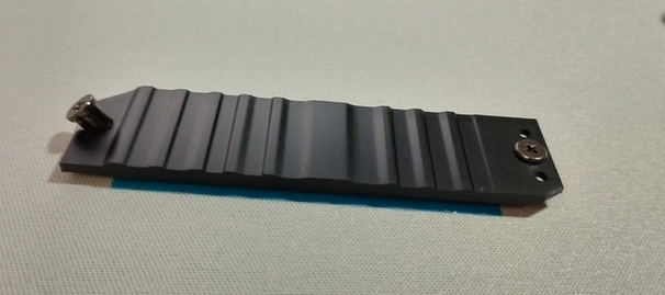

Melofon: 23.08.2023 23:16там родной радиатор очень слабенький, в сравнении с тем что у него на материнке то плюс-минус то же самое,

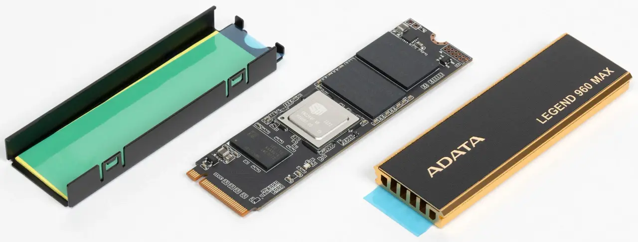

Ну, це важко назвати "однаковими"
Зображення
Зображення
При різниці у вартості десь 200грн це не бачиться якоюсь вагомою переплатою

Ну ок, разница есть, но у вас и картинки разного масштаба :gigi: и видно что верхняя сильнее увеличена, нижняя должна быть сильно больше если сделать одинаковый масштаб, 200 не большая разница но к ним добавить ещё 200 к примеру и уже будет более развитый сторонний радиатор, а если с теплотрубкой то разница в охлаждении будет существенной, как раз ему такое и надо бо он вроде даже горячее чем мой самс 980 про, а если у него ещё и как у Самсунга гарантийная наклейка на радиаторе и его нельзя снимать то это плохо, я вот немного пожалел о том что у меня нет возможности поменять радиатор на тот что я хотел бы как нибуть потом, но я свой купил даже дешевле чем некоторые 980про без радиатора и данные я записываю редко и не долго поэтому я максимум что видел это 58-60 градусов, но я не знаю что это за температура, может это память, а контроллер ещё горячее был.

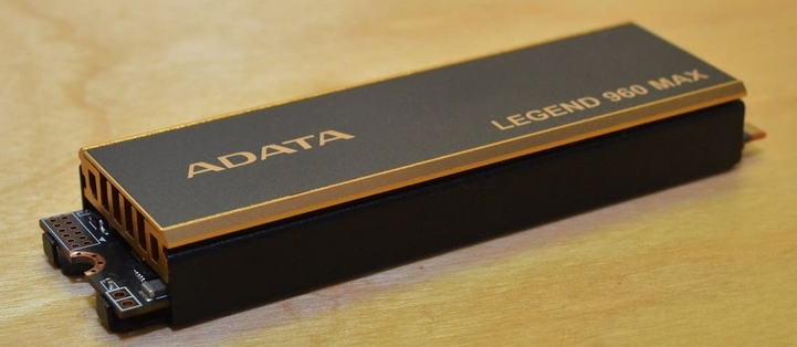

Та причому ж тут розмір? Звісно він і там і там 8см. Тут на товщину треба дивитись та на профіль радіатора. Якщо на платі це просто пластинка, то на ссд це повноцінний ребристий брусок, ще і з нижнім охолодженням (притискається до алюмінієвої пластини через термогумку)
Зображення
Але так, без декоративної наліпки він би був набагато ефективнішим, хоча не таким ефектним :)

Alex+: 24.08.2023 09:41 Тут на товщину треба дивитись та на профіль радіатора. Якщо на платі це просто пластинка, то на ссд це повноцінний ребристий брусок, ще і з нижнім охолодженням (притискається до алюмінієвої пластини через термогумку)
а еще зачастую при затяжке винтов до упора на комплектных радиаторах накопитель выгибается дугой и центральной частью уже не касается термопрокладки. приходится отпускать винты и ослаблять прижим. вариант с комплектным радиатором, облегающим накопитель с двух сторон, для неопытного пользователя будет предпочтительнее на мой взгляд.
