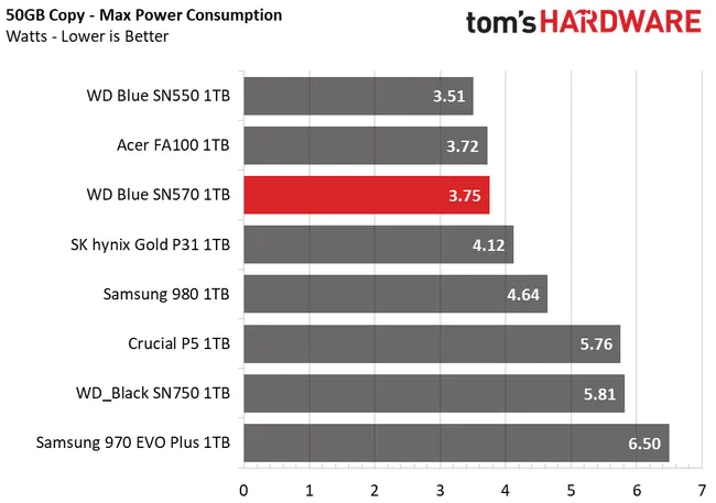

l-m: 17.08.2023 01:22помітно енергоефективніше
Це якась дивна таблиця з копіюванням 50Гб на ссд. По-перше, SN570 немає відчутного slc кешу, тому він копіює на якихось 600-800 Мб\с весь час. По-друге, звідки копіювати на єдиний ссд в системі з швидкостями, більшими, ніж може записати 570? Це не та енергоефективність, на яку треба звернути увагу.
Щодо всього іншого, я б теж радив або 570, або вже той топовий Hynix, якщо відсутність гарантії не проблема. Ну або 970, якщо дуже самсунга хочеться.

Ostin: 17.08.2023 08:17він копіює на якихось 600-800 Мб\с весь час

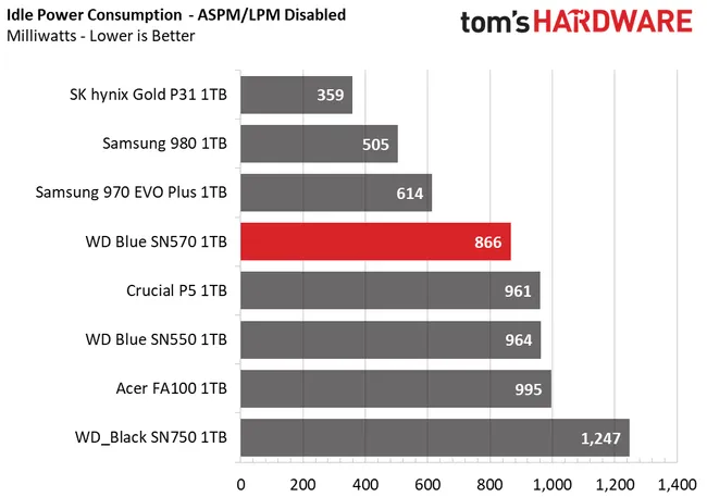

Ну так все правильно. Поки він ті 50гб запише, він витратить стільки часу/енергії, що його енергоефективність десь губиться на фоні мастодонтів. В данному випадку показовіше дивитись на іншi таблицю:

Alex+: 17.08.2023 08:28Поки він ті 50гб запише
Так а звідки запис буде йти з більшими швидкостями? Потрібен носій, який дасть швидкість зчитування більшу, ніж може 570. А він один у системі (ноутбук)...
Ну а те, що в простої самсунги ефективніше, то це звісно так.
