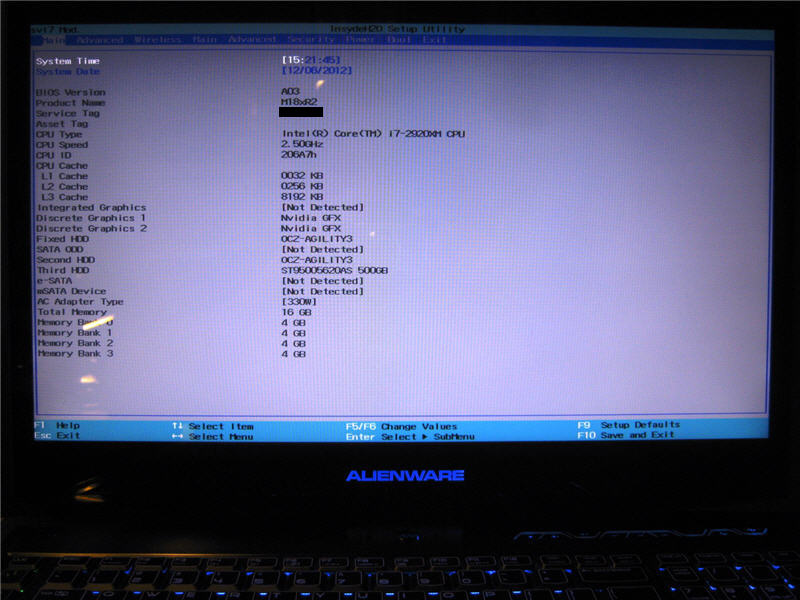

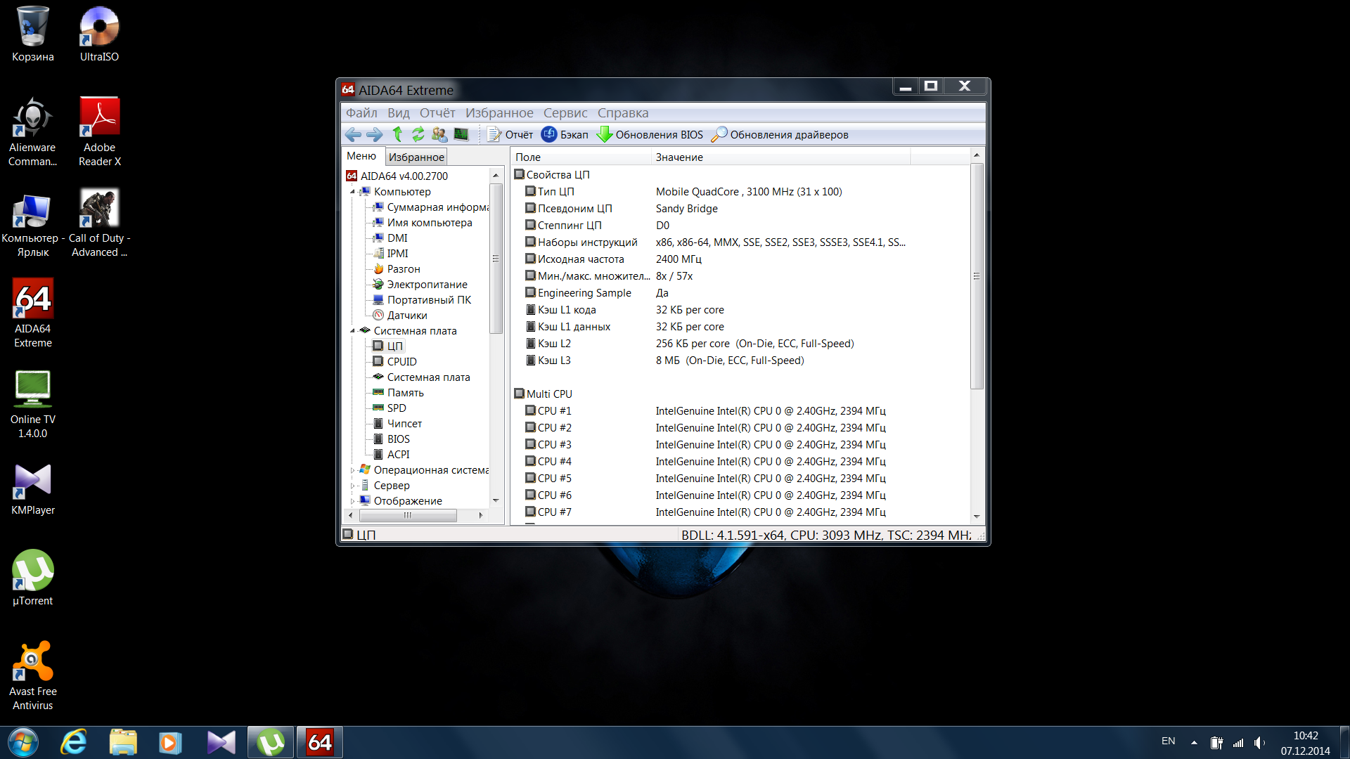

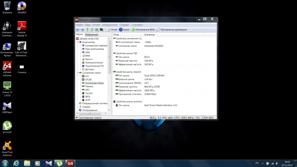

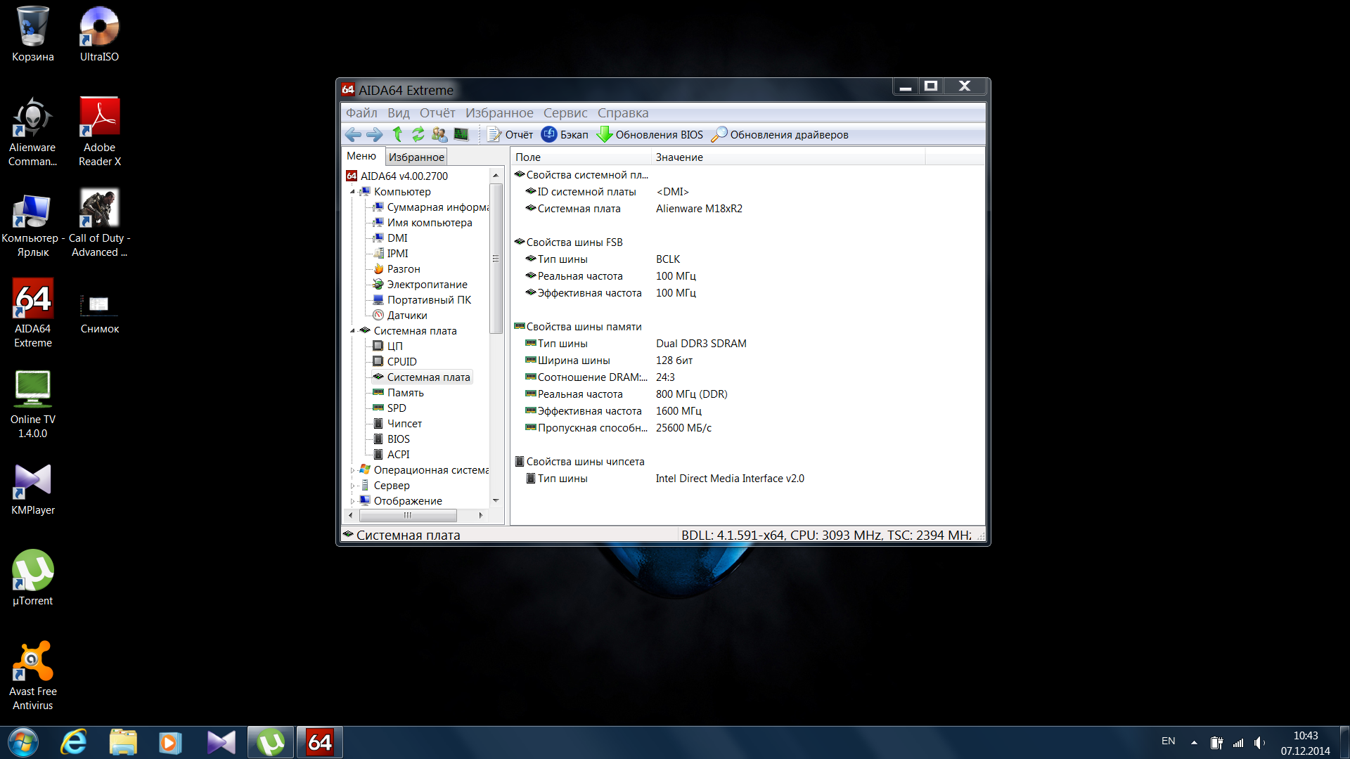

кто сказал что камень 2 серии не будет работать на alienware 18 R2 ? у меня все отлично работает камень стоит i7 2920xm ES придется докупить шлейф на харды,боковую usb плату и пару милиметров снять надфилем пластик в корпусе а то плата боковая usb не входит в пазы, ну а если планируешь ставить msata то нужно еще корпус от Alienware R2 купитьSuren:Спасибо! Значит я попал(((

Вообще то можно ставить камень на понижение 3XXX > 2XXX, только Bios надо на маму правильный прошить...depo:кто сказал что камень 2 серии не будет работать на alienware 18 R2 ? у меня все отлично работает камень стоит i7 2920xm ES придется докупить шлейф на харды,боковую usb плату и пару милиметров снять надфилем пластик в корпусе а то плата боковая usb не входит в пазы, ну а если планируешь ставить msata то нужно еще корпус от Alienware R2 купитьSuren:Спасибо! Значит я попал(((
А если честно зачем это нужно, если уж делать апгрейд на R2, то и проц ставить 3-го поколения для прироста производительности.

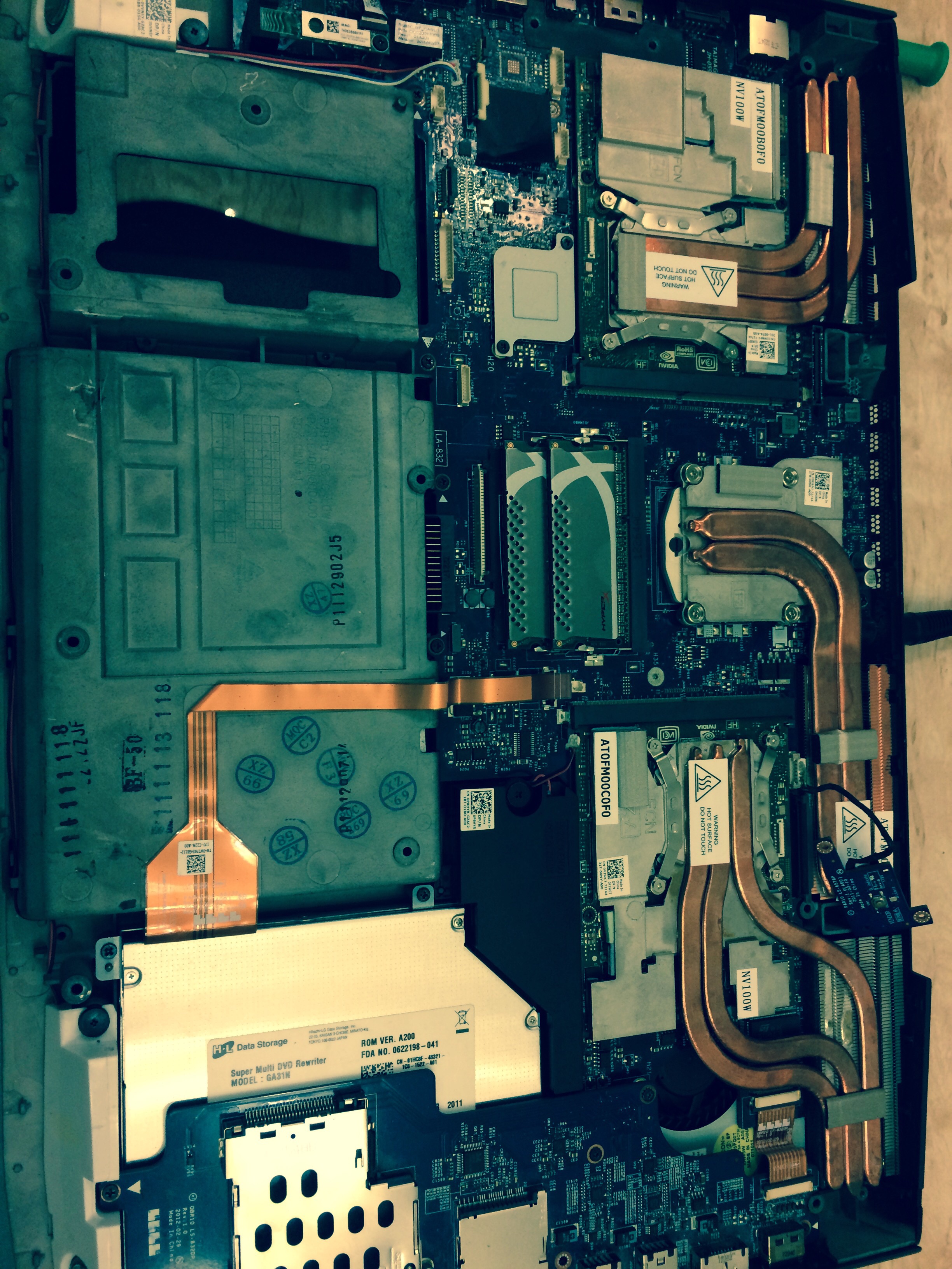

Ну раз все не так плохо, то в сём дело то ? Depo я докупил плату с юсби боковыми и корзику со шлейфом для hd. Все собрал, 7 гудков. Камень 2960xm
Добавлено через 8 минут 29 секунд:
История в целом такая, у меня сгорел мосфит который отвечает за зарядку от сети. Ноут стал работать только от батарейки. Я купил б/у РАБОЧУЮ плату от R2 вместе с боковой платой юсби и корзинкой с шлейфом для хардов( он там тоже другой , шире и на 3 диска). После зборки зарядка идет на батарею , а при попытке включить 7 гудков.

попробуй отключить от мамки все,оставь только проц, память, кстати проверь правильность подключения bios батареи мамки если подключение не правильно мать не запустится выдает гудкиSuren:Ну раз все не так плохо, то в сём дело то ? Depo я докупил плату с юсби боковыми и корзику со шлейфом для hd. Все собрал, 7 гудков. Камень 2960xm

То есть вообще все отключить ? Видчхи тоже может сдернуть ?

А биос батарейку как можно не правильно вставить?))
Спасибо ! Бегу пробовать.
Добавлено через 20 минут 47 секунд:
Снял все, включая даже клаву)) к материнке подключены только проц, память, видео. На кнопку вообще не реагирует. Просто сам по себе через не которое время выдает 7 гудков

Вот в таком виде и всё равно 7 гудков.
