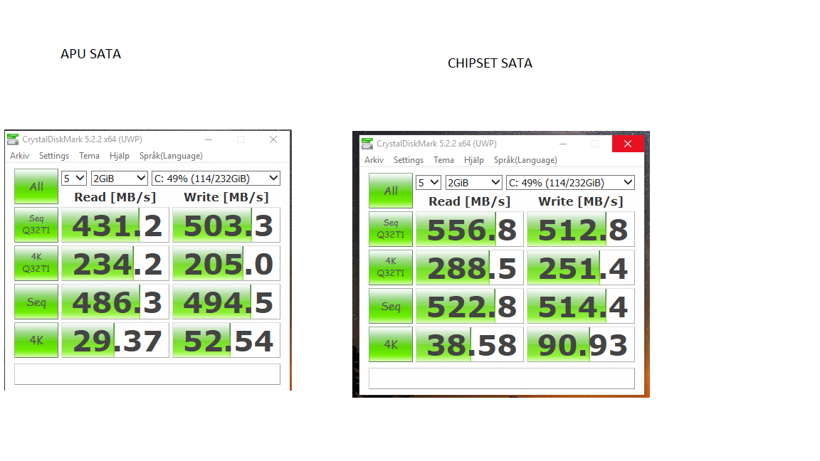

кто в курсе шо за порты APU sata на AM4 ?
Отправлено спустя 4 минуты 44 секунды:
UPD: вопрос отпал
UPD: вопрос отпал
