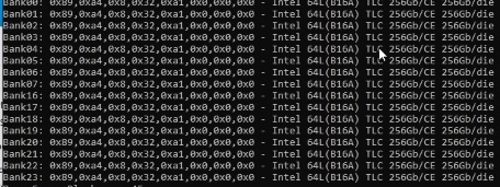

Ostin: ↑ 03.08.2023 14:29Тобто збільшення об'єму флешу
Не об'єму, а грубо кажучи розмір або щільність кристалів\блоків (хто як їх називає). В одному корпусі їх може бути різна кількість
Наприклад на 500гб ссд може бути така організація:
Або така:
На тип комірок не звертайте уваги, це не важливо в даному прикладі
В першому випадку буде більше потоків паралельного запису, і швидкість буде вищою.
Це дуже грубе поверхневе пояснення, щоб простіше було зрозуміти суть
