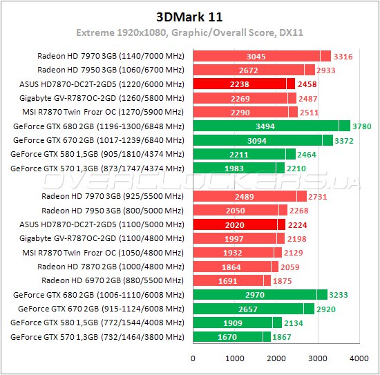

Якщо комусь буде цікаво
L5420 3.6 Ghz + hd 7870 3d mark 11
