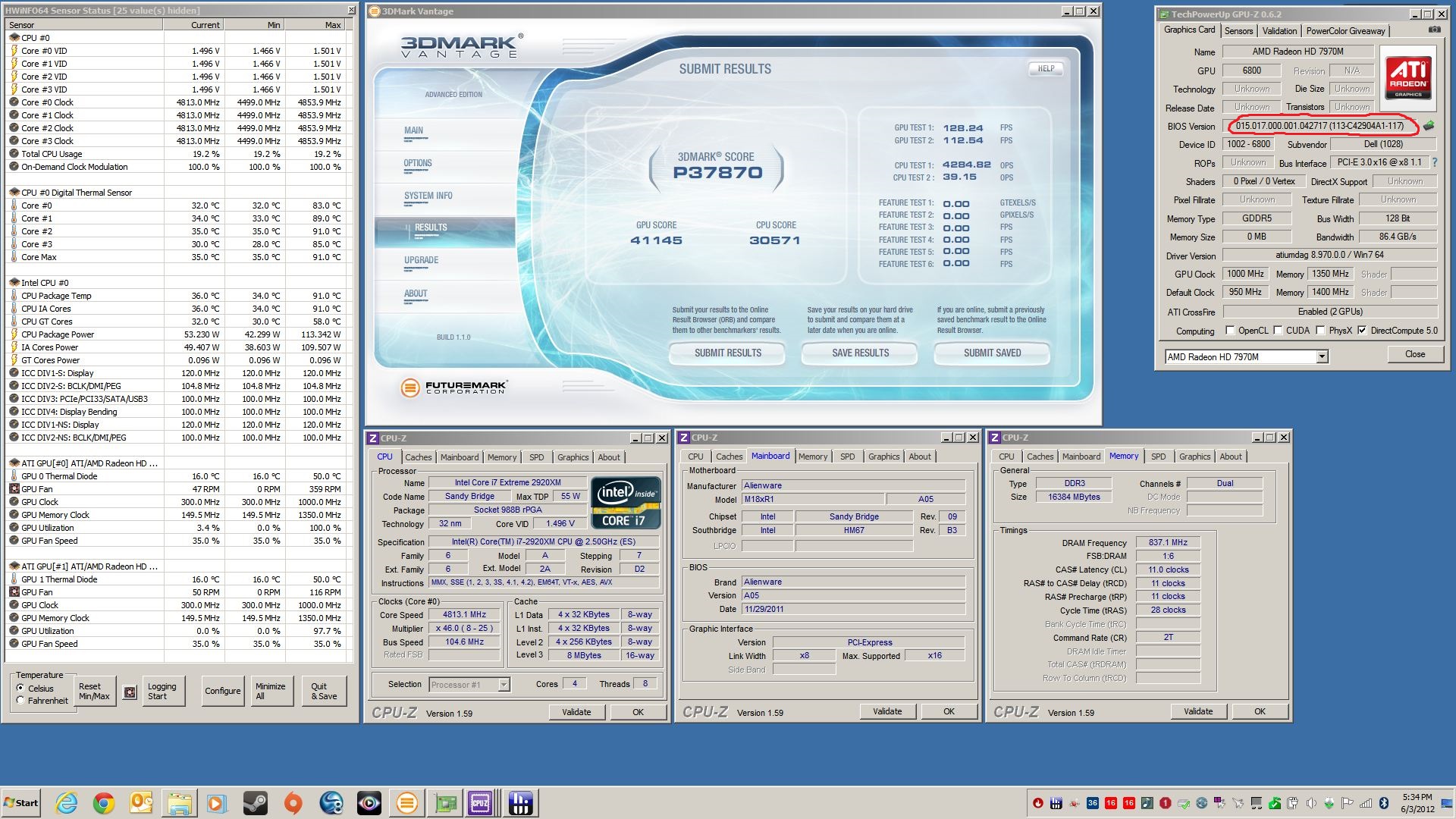

Проблема не в биосе ноутбука, а в биосе видеокарт (vbios). У меня m18xR1 c одной 7970m (dell). Установка одной 7970м dell очень простая, вставил в основной слот (с левой стороны) включил ноутбук, установил драйвер на видео и все. А вот с кроссфаером, тут есть подводные камни, не все видеобиосы dell (vbios) работают с m18xR1 и тем более, с разными брендами видеокарт. Для запуска msi 7970m в кроссе, нужно сначала ее прошить деловским видеобиосом. Для кросса, обязательно видеокарты должны быть прошиты одним видеобиосом Делл! Добавляю скрин в котором указан рабочий видеобиос делл, ищи этот видеобиос. Гуд лак
