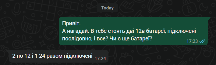

Так, розпитав. Там не просто стоять дві 12В, там дві 12В і одна 24В. І підключено воно було в січні минулого року, тобто вже рік.
Може хтось по фото впізнає акуми і гібридник. Вони всі десь з Китаю приїхали.
