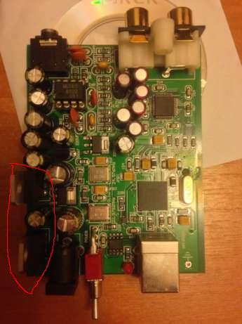

Да, такой. Вот тут смотрел:
https://ru.aliexpress.com/store/product ... ryId=63701
Отзывы прям такие восторженные, но... Думаю вот
VetalySd
- Откуда: Івано-Франківськ
Я вижу только 1 ОУ после цапа и то он сразу на уши идет.Т.е. ОУ работает с большим коэффициентом усиления.
Не очень гуд. Для многих ОУ характеристики указываются для коэффициента 1 или близкого к единице.
Такие схемы имеют право на существование (например такую видел в tc electronic konnect 6 где звук шикарный), но должны быть выдержаны определенные условия.
Должно быть стабилизированное двухполярное питание 12-15v в плечо.На этой плате я не вижу positive и negative voltage regulator.
Скорее всего питание однополярное.
Если-бы он мне в руки попал - то я сделал-бы дифференциальный(балансный) выход и потом к нему подключил-бы усилок для ушей.

SERGBILL
- Откуда: Кривой Рог
2 стабилизатора в верхнем углу фотки, следовательно биполярка, но какой вольтаж фиг его знает. может там адаптер 36 вольтовый.
VetalySd
SERGBILL
это обычные стабилизаторы AMS1117.
Скорее всего на 3.3v (питание цифровой части) и 5v для аналоговой части цапа.
Для двухполярного питания используются например lm7809 и lm7909 (положительный и отрицательный девятивольтовый)
Так-что на плате точно нет линейных стабилизаторов положительного/отрицательного напряжения.
Разве что питание подается извне.

SERGBILL
я про верхний правый угол фотки с алиэкспресс (левый нижний с ОLХа), там как раз лмки и стоят.
- Вложения
VetalySd
SERGBILL
да.ссори. увидел. в корпусе to-220. Жаль маркировки не видно, но скорее всего таки двухполярка.
Тогда это интересный аппарат, если усилок для ушей нормальный сделать.
