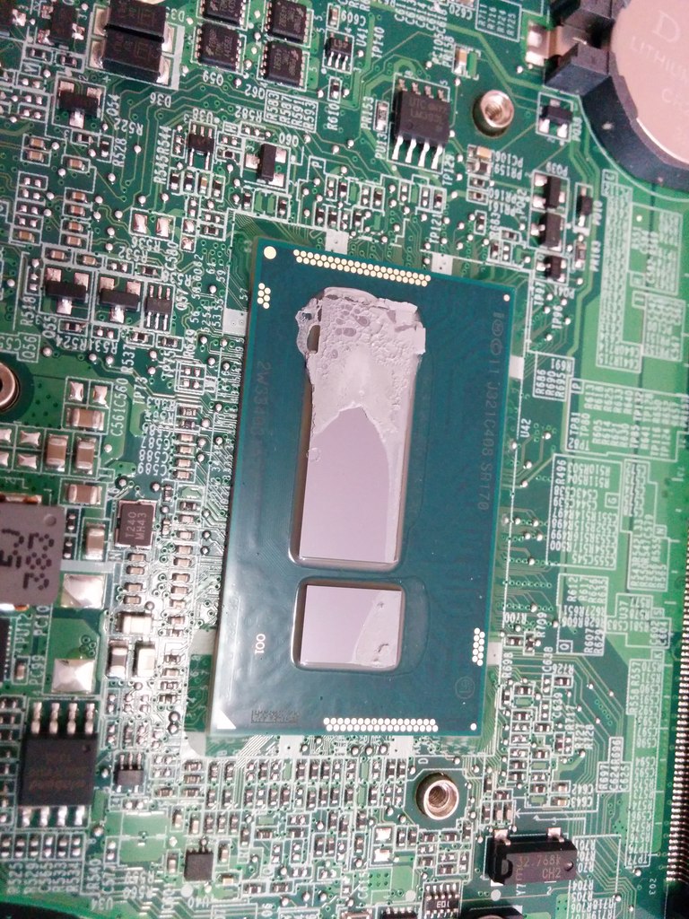

Кто-нибудь имел дело с Acer V5-571P-6400
Chieres
Аватара пользователя
Откуда: Киев
Сообщение
простой 50-55 С, Браузинг-ютюбинг 60-65, процессорная нагрузка (архивирование) до 95.
Не выдержал и заменил термоговнищепасту, и что оказывается - 60% цп не касалось с термопастой и радиатором.
Браво Асер, браво.
Теперь имеем простой 45, ютуб 50-55, архивация 50-55. При первом включении показалось, что я не подсоединил охлаждение, когда собирал, но нет, просто вентилятор работает на минимальных, слышно только похрустывания винта.
В общем пикрелейтед.
