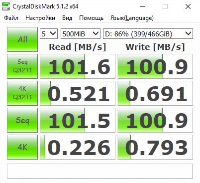

Взял Toshiba Canvio Ready Black (HDTP210EK3AA) HDD 2.5'' 1Tb USB 3.0. Винт получил, тестирую) На данный момент весьма нравится.. Очень тихий, холодный и быстрый) По размерам, меньше моего телефона))) На Асус Оплей завёлся отлично.. Плеер с него без проблем открывает 200Мб фотки)Erick!:Доброго дня, товарищи..
Подскажите плиз, на что обратить свой взор...
Необходимо:
1. внешний винт - от 1Тб
2. для фоток, инсталлях, фильмов и музыки, изредка бэкап..
3. будет включен в основном постоянно, в медиаплеер через УСБ..
4. по стоимости, ориентируюсь в районе 1500 +- 200..
5. Гарантию конечно побольше бы)))
По скорости не принципиально самый быстрый.. Но тормоза тоже не особо хочется))) Посмотрел на Хотлайне.. Понравился сначала Toshiba Canvio Basics HDTB310EK3AA.. Но потом прочёл что вроде бы как, интерфейс подключения усб3.0 специфичный, и винт нельзя подключить через обычный САТА... Это тенденция у всех производителей, или только Тошиба так заморочилась? Смотрел по ценам в основном на Хотлайне.. Но если есть надёжные продаваны на форуме, готов рассматривать такой вариант тоже.
Немного графиков:
https://yadi.sk/d/fkDViXEKsQ277" target="_blank - офисный комп.. Linux Mint, ССД, USB 3.0, все дела..)
https://yadi.sk/d/yC3tGjRWsPyt8" target="_blank - домашний комп.. Windows 10, старый Самсунг, USB 2.0..
По факту, мне его дома просто нечем нагрузить на всю скорость) Что по локалке, что по USB)
