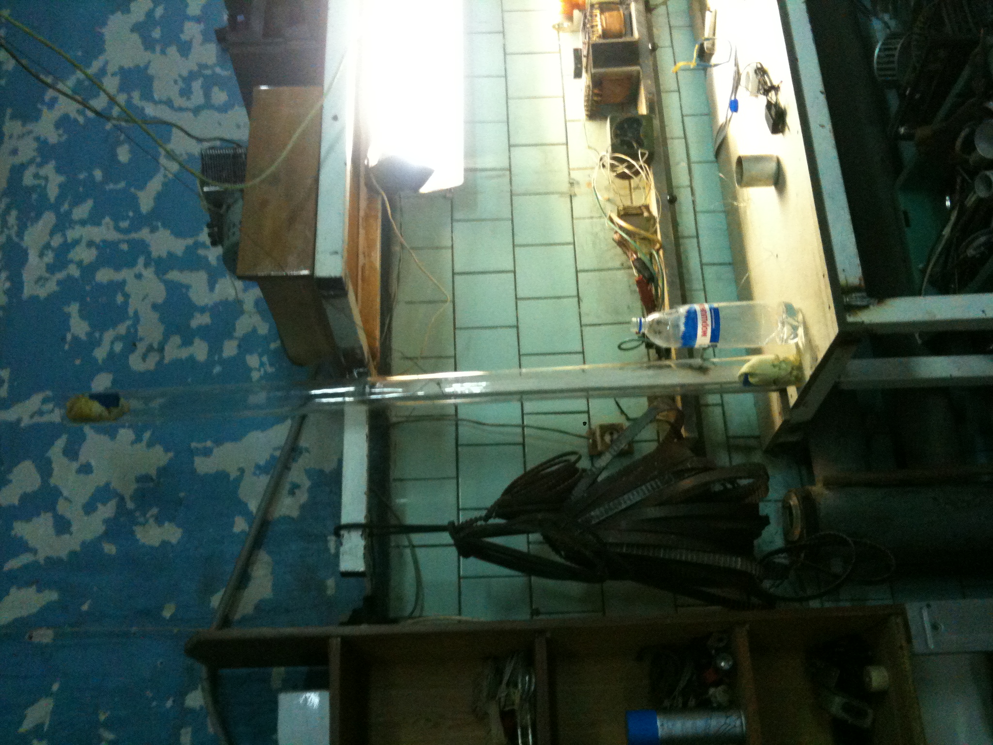

wwwvovka
ещё посмотрим ) 145 см толщина стенок 5 мм.Lalique:wwwvovka
Тут Hydor L20. Это, пожалуй, лучшая "экспериментальная" помпа для гетто воды.
Хотя на самом деле это просто очень давний уровень самопалов, который давно прошел ввиду доступности полноценных компонентов и несравнимой разницы в эффективности.
Я хоть реальный поршень запущю от моторчика магнитофона (через чевячную систему) ток представь поршень ходит по такой трубке вт и помпа ручная работа ценительница дороже
