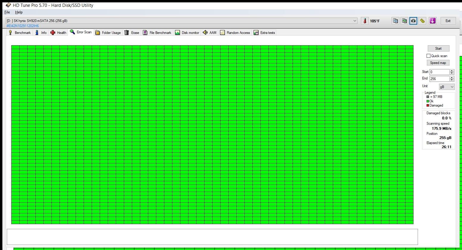

всем привет, есть такой смарт.
стоит брать этот ссд?
SK Hynix HFS256G3AMNB-2200A 256GB mSATA SSD SH920
