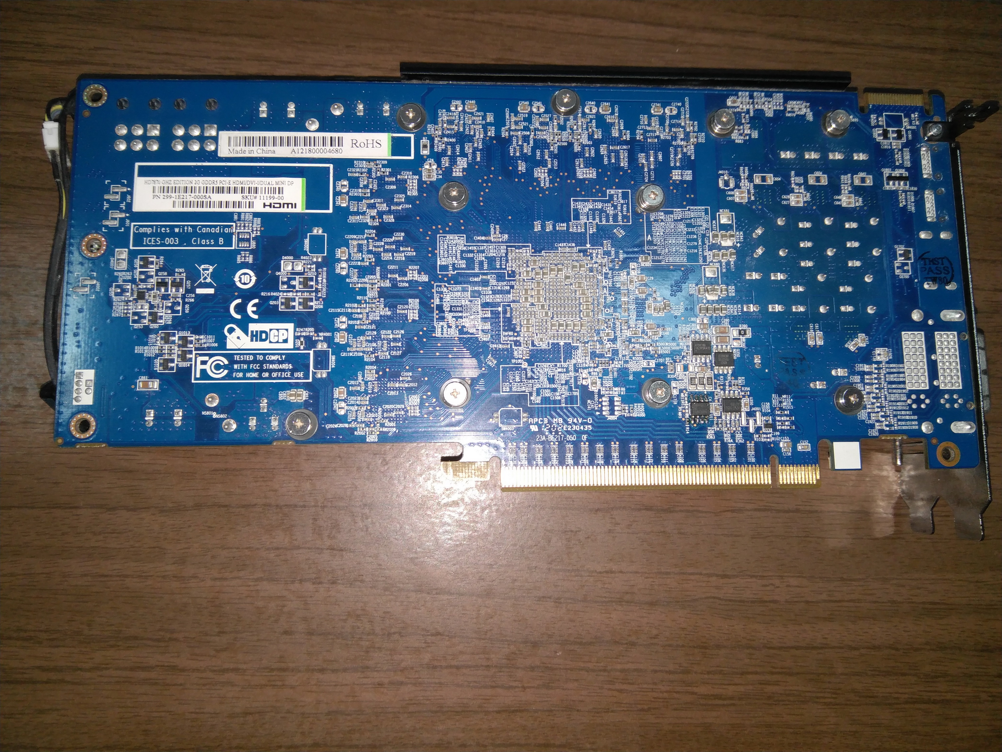

Ребят, кто подскажет? карта HD7870
Один товарищ вставил райзер другой стороной в порт x16. Я так понимаю, на сигнальные линии пошло напряжение.
В итоге карта труп - с ней комп стартует, кулеры крутит, но изображение не выводит, не видится в диспетчере устройств. Один знакомый для создания рабочего вида прошил ей биос программатором, но результата ясное дело 0.
На карте нет явных признаков припаленных элементов, на вид всё целое.
Поднять реально? Есть кто возьмется? Сколько примерно будет стоить?

Реально, если на руках есть донорский живой gpu.Dante_syb:Поднять реально?
Dante_syb
- Откуда: Ukraine
jimbo
нет, его конечно же нет.
если сдох чип, то на 7870 его искать\покупать бессмысленно. затраты на сам чип + работа по замене будут стоить больше живой карты на барахолке...

Ребят, имеется проблемная HD 7850, симптомы - при разогреве карты ближе к 50 градусам начинаются дикие артефакты либо полное вываливание в красный/серый экран. Если приложив немного силы прижать рукой текстолит к радиатору, то несколько дней можно кое как даже играть при этом вообще никаких артефактов, потом опять происходит жуткий краш и карта почти сразу в любой игре виснес сразу после запуска. Я так понимаю что тут почти 100% отвал чипа либо чего то еще, ибо этот "маневр" с прижимом ведь помогает на некоторое время. Если кто есть из Днепра, можете посоветовать место где можно сделать прогрев/реболл?

Труп, отвал
Труп, отвал

Абсолютно так же у меня повела себя 6870, в надежде что может отвал чипа, а не кристалла кинул на ик станцию и пропаял чип, увы, не помогло.loner44:Ребят, имеется проблемная HD 7850, симптомы - при разогреве карты ближе к 50 градусам начинаются дикие артефакты либо полное вываливание в красный/серый экран. Если приложив немного силы прижать рукой текстолит к радиатору, то несколько дней можно кое как даже играть при этом вообще никаких артефактов, потом опять происходит жуткий краш и карта почти сразу в любой игре виснес сразу после запуска. Я так понимаю что тут почти 100% отвал чипа либо чего то еще, ибо этот "маневр" с прижимом ведь помогает на некоторое время. Если кто есть из Днепра, можете посоветовать место где можно сделать прогрев/реболл?
Так что утиль.
