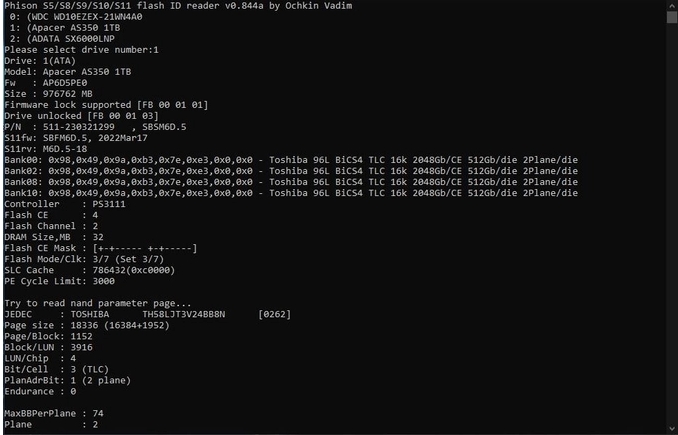

Там знизу списку є конкретний TLC, гарантований виробником. І це Apacer 340\350. Був запит, чи варто його купувати за вказані 1500 грн за 1Тб. І форумчани кинулись писати, що не варто.
Питання - чому ні? В списку є, TLC гарантований на сайті виробника, ціна дуже гарна. Будь-який конкурент із вищою позицією в списку починається десь на рівні 2500-2800. А це дешева, перевірена модель на TLC. Не швидкісна, але не QLC.

Правда, гарантирован? Скорее лотерея.Ostin: ↑ 13.06.2023 11:19гарантований виробником
Alex+
XXXshadyXXX
На сайті виробника в спеціфікаціях написано, в даташиті підтверджено. Як це можна розцінити, як не гарантію виробника? Звісно обдурити можуть, але то вже на їх совісті і цього достоменно передбачить важко. Та і теоретично це є вагома причина для скарг, але зважаючи на ціну, ніхто цього робить не буде )))

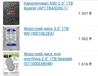

На розетці людина виклала скрін зі свіжого апасера 350 (без х) на 1тб:
Порівняємо його по вартості з більш менш нормальним 2.5 жорстким диском для ноута на 1тб ( який ще й з smr буде), та із звичайним 3.5:
Саме тому він і поселився в самому низу списку - як найдешевша заміна класичному диску (якщо розмова про купівлю нового з магазину) і щоб при цьому не повне г...
- спойлер
