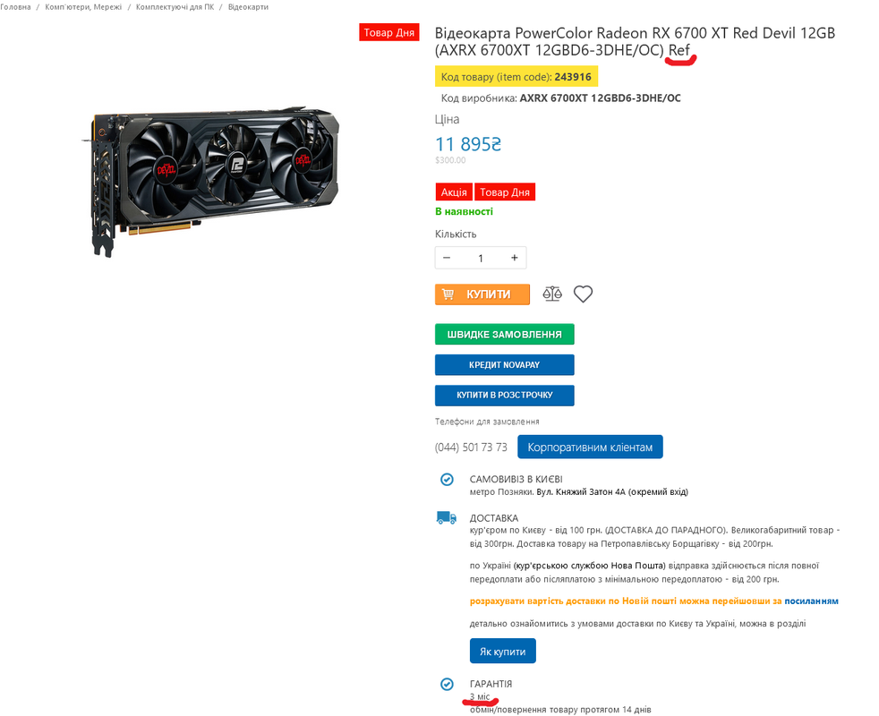

І відеокарту з Комптрейду

lordep
Звідки: Україна
Обережно, вказана відеокарта рефаб.
