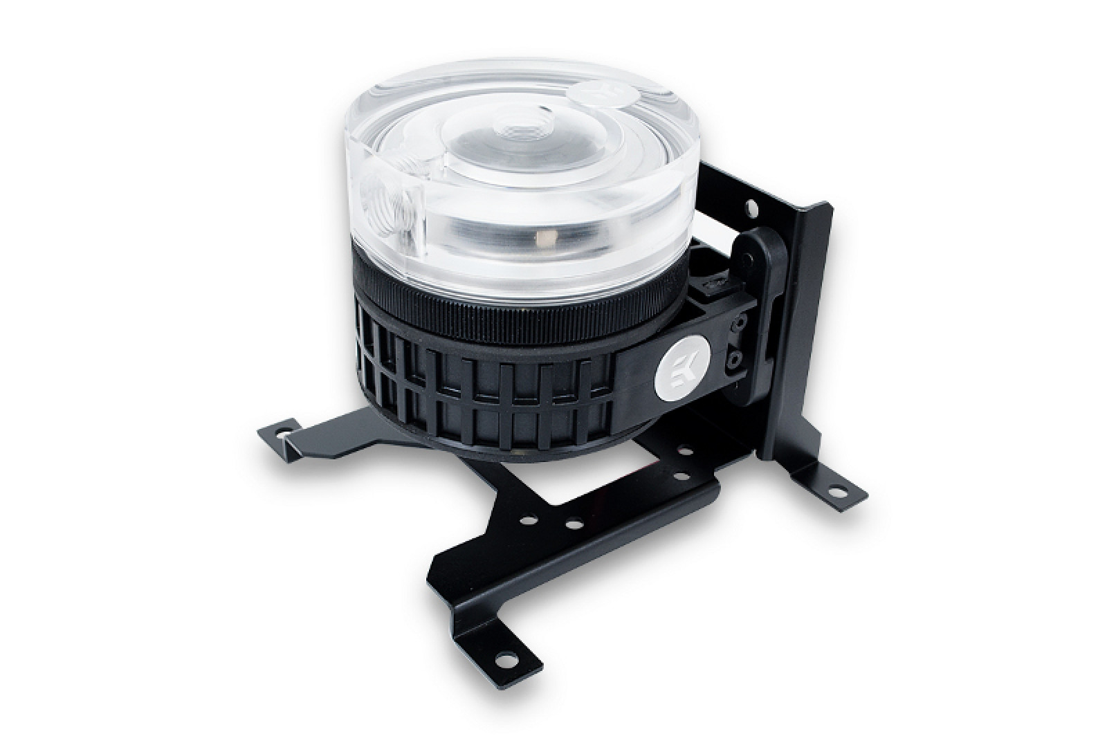

2. Чи відрізняються помпи за шумністю? Які тихі моделі варті уваги?

За помпи хай хтось інший підкаже, мене їх шум дратує більше ніж вентиляторів, взяв наче одну з кращих по співвідношенню шум/продуктивність - Alphacool VPP755 - й все одно незадоволений ні шумом, ні продуктивністю.

А тут вже починається гра навколо топа для цієї помпи.l-m: ↑ 14.03.2024 23:01За помпи хай хтось інший підкаже, мене їх шум дратує більше ніж вентиляторів, взяв наче одну з кращих по співвідношенню шум/продуктивність - Alphacool VPP755 - й все одно незадоволений ні шумом, ні продуктивністю.
Треба щось типу такого
- спойлер
https://shop.alphacool.com/en/shop/pump ... deep-black
На півтора кіло латуні

Ну і відповідно буду віядху купувати одночасно з блоком. Може навіть готове рішення від вендора.
Відправлено через 56 секунд:
Каєф )WakeMe: ↑ 15.03.2024 12:09А тут вже починається гра навколо топа для цієї помпи.l-m: ↑ 14.03.2024 23:01За помпи хай хтось інший підкаже, мене їх шум дратує більше ніж вентиляторів, взяв наче одну з кращих по співвідношенню шум/продуктивність - Alphacool VPP755 - й все одно незадоволений ні шумом, ні продуктивністю.
Треба щось типу такогоАбо такого
- спойлер
На півтора кіло латуні![]()
Дякую
Відправлено через 2 хвилини 44 секунди:
Альфакул прикольний. Не розумію по опису та картинкам, воно лише як самостійний девайс в контурі може бути чи поєднати з резервуаром можливо?
