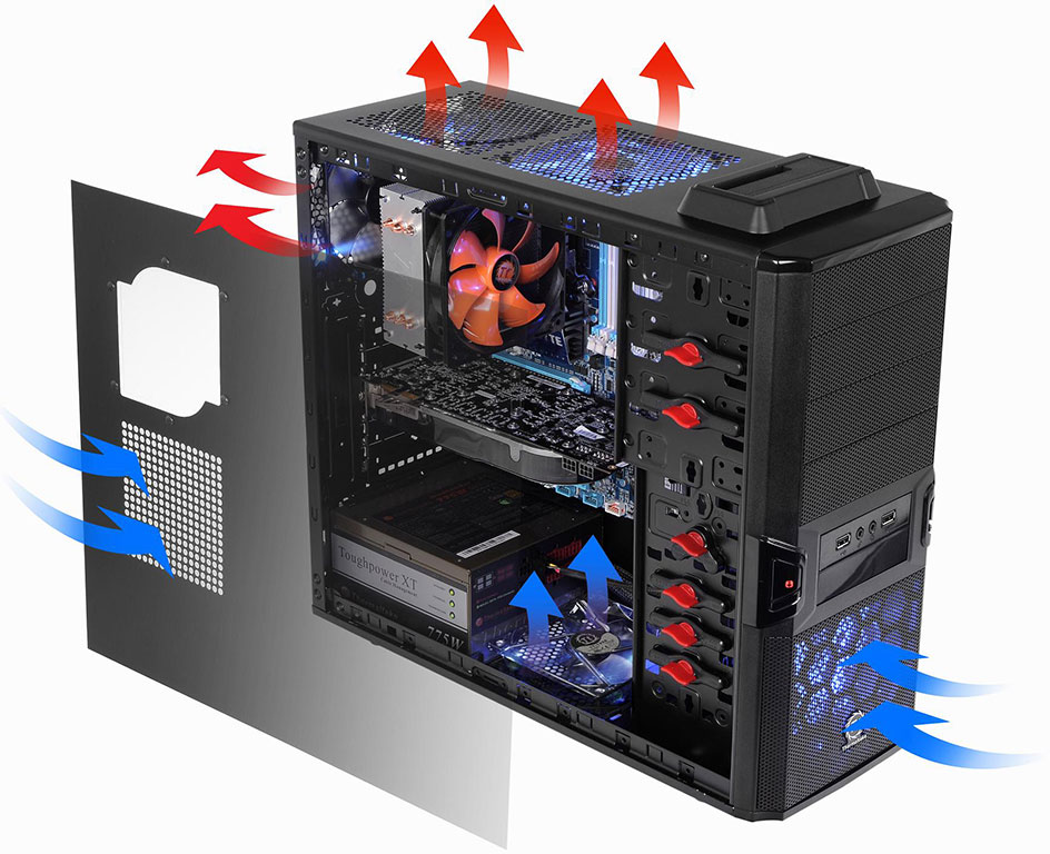

traneua:Есть системник с 120 мм на вдув (тянет не очень, ибо прикрыт крышкой корпуса, хоть отверствия для забора воздуха по бокам и снизу вроде как и имеются)
А что за корпус-то? Может за фронтальным вентилятором имеется корзина с HDD? Когда фронтальный вентилятор плохо справляется, то стоит поискать более оборотистую модель, а лучше норм вентилятор с высоким статическим давлением.
traneua: На уровне процессора в боковой крышке есть крепление под кулер - стоит ли ставить и таки на вдув или выдув? Недавно установил кастом охлаждение на северный мост, но все равно изрядно греется.
На боковой крышке лучше на "вдув" ставить.
traneua:С физикой не дружу :lol:
примерно вот так оно все работает в обычном корпусе:

Дешевый системник, как раз для офисного ПК :gigi: Корзина имеется, но я винт специально поднял на самую высокую полку, чтобы сильно не мешал току воздуха. Думаю с фронтальной панелью чего-то подшаманить - у меня сетки на корпусе в районе фронтального кулера нет - она цельная, по бокам и снизу небольшие отверствия.

Я бы сперва установил вентилятор на боковую крышку, и посмотрел бы на результат. А делать различные "противоестественные вещи" с фронтальной панелью... это всегда успеется. ;)

Поменял фронтальный и тыльный кулеры местами (у меня на "передке" был более слабый 120 мм кулер (КулерМастер),учитывая то, что на выдув два 120мм (БП и какое-то недорогое, но более производительное (воздушный поток) китайское чудовище). Мало того - оказалось, что один из четырех контактов molex у этой китайской поделки (аки нонейм) вываливался из контактов и он работал на меньших оборотах, присобачил обратно - теперь системник жужжит как самолет.
Отправлено спустя 49 минут 2 секунды:
Просмотрел всю тему - судя по всему ставить доп. кулер на уровне процессора (верхняя часть корпуса) таки не ок (при наличии на тылу\фронте 120мм) - на выдув профита мало, а на вдув - будет воздушная каша в системнике.
