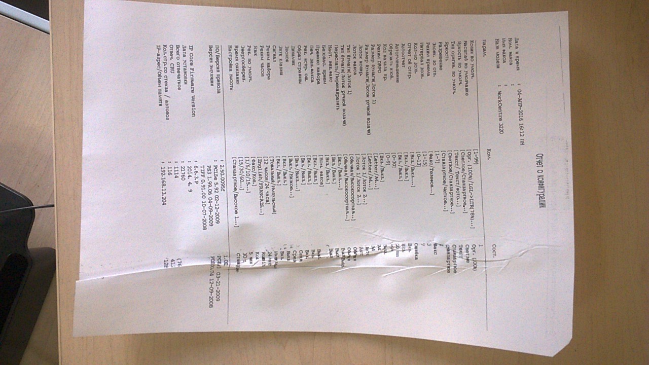

Господа, прошу совета
В офисе стоит принтер Xerox WorkCentre 3220, у него накрылся фьюзер. Он довольно часто выдает такие листы, ~2-3 раза, за 10 листов (может и застрять внутри отсека): Стоит ли бороться за его жизнь, вложившись в ремонт, или лучше купить новый современный МФУ (2009 год, староват)? Если да, то что посоветуете? Спасибо за внимание!
