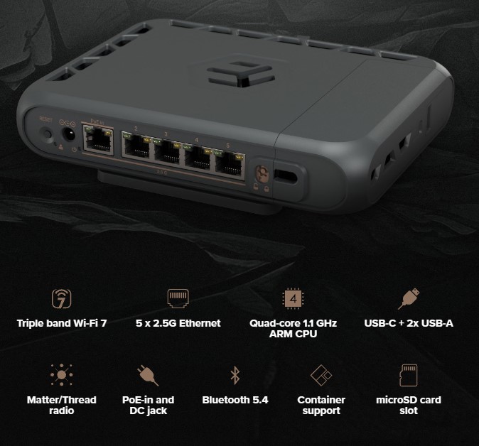

Новорічна конфетка від Мікротік
Доповнення
https://box.mikrotik.com/f/98dcbb38fb5f4cf29961/

SashkoS: 15.12.2025 20:29Новорічна конфетка від Мікротік
цікаво, який прайс буде.. виглядає доволі непогано.

artko: 17.12.2025 19:00цікаво, який прайс буде.. виглядає доволі непогано.
Виглядає добре, а також інтерфейси його роблять привабливим і в споживчому секторі. Але ціна, швидше за все, космос.

Навіщо відстібається частина корпусу?))
Ну, так воно виглядає
І чого немає РоЕ аута?

afhpwnd: 17.12.2025 19:25Навіщо відстібається частина корпусу?))
скоріш за все, щоб можна було сховати флешку підключену і т.п. своєрідний кабельний органайзер. як на мене - непогано, особливо якщо дійсно флешку зовнішню (або і компактний ссд в кейсі) туди можна засунути та сховати візуально.

Avenger80: 17.12.2025 19:11
ще й покриття, судячи по антеннам, буде мінімальне

Ortyomko
що не так? типові антени там. повинно працювати. 4/7.5/8dbi заявлено

artko: 17.12.2025 19:00 цікаво, який прайс буде..
Відома цифра 179$
Відправлено через 12 хвилин 45 секунд:
artko: 17.12.2025 19:31 (або і компактний ссд в кейсі)
За фото судячи з розміру USB роз'єму (12мм) місця там не дуже багато й ССД М2 не влізе
але судячи за спеціфікацією висота 95 мм тобто 2U :lol:
