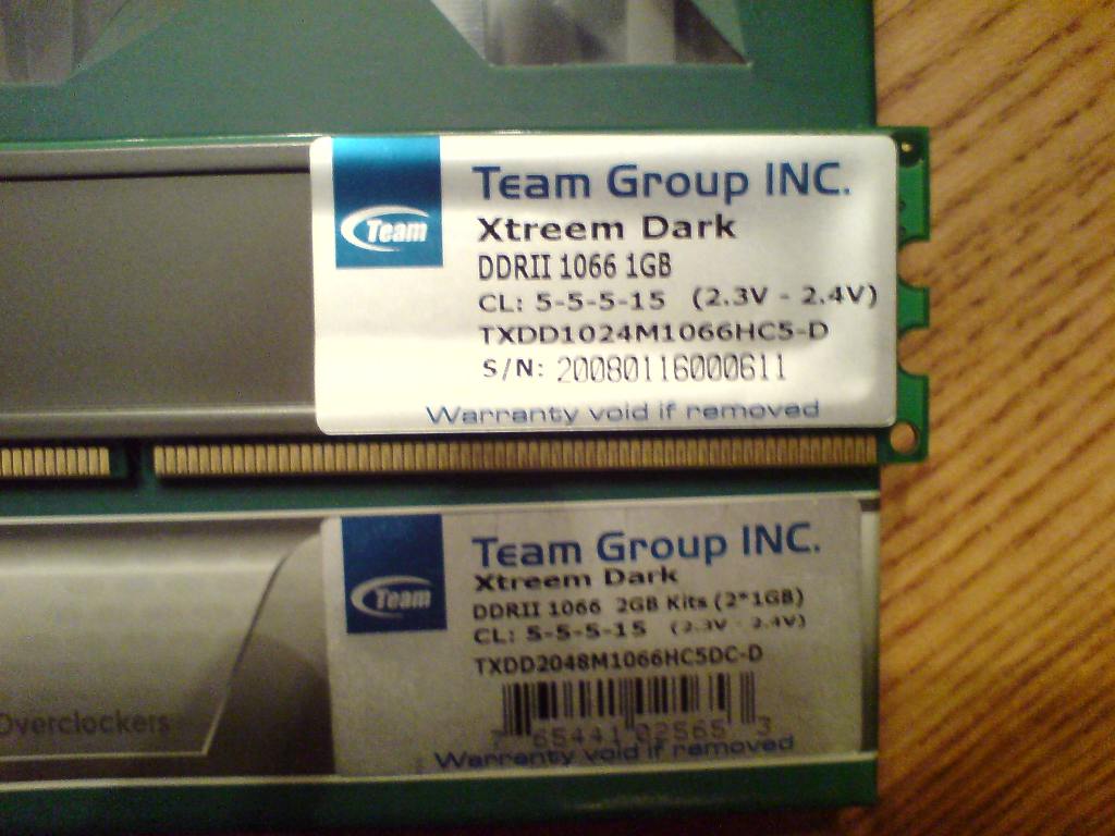

arachne:стикер с напряжением 2.2-2.3 вольта
:insane: а не 2,3-2,4В?
arachne
Откуда: Харьков
Сообщение
Точно как я написал. 2.2-2.3 вольта.

arachne у меня и на упаковке и на самих модулях 2,3-2,4В
