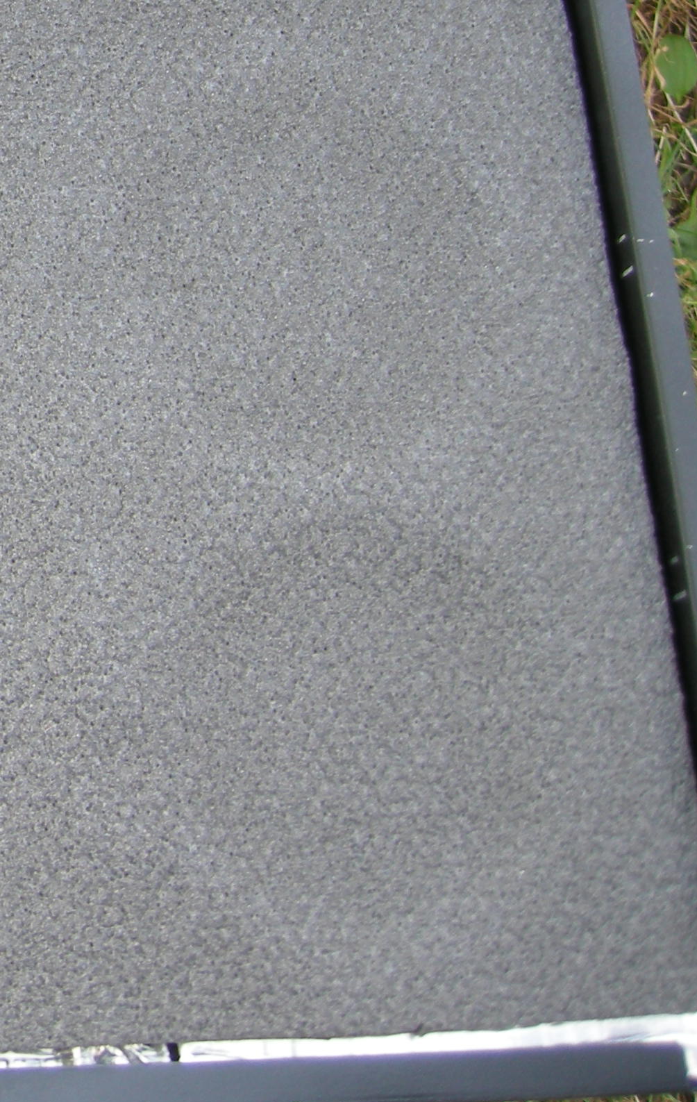

скорее всего имеется ввиду авто виброизолятор, я, кстати, им заклеивал дырки в своем корпусе, только между решеткой и и виброй подложил ткань, что бы пыль не налипалаStalkerAnarhist:на рахунок бітуму не зовсім зрозумів, треба взяти шмат картону і облити його смолою

Дякую за ідею. Можна подетальніше про віброізолятор: назва (виробник), вартість?localpirat:скорее всего имеется ввиду авто виброизолятор, я, кстати, им заклеивал дырки в своем корпусе, только между решеткой и и виброй подложил ткань, что бы пыль не налипала

StalkerAnarhist
- спойлер
- http://avtozvuk.ua/catalog.php?r=22 http://avtozvuk.ua/catalog.php?r=21" target="_blank
StalkerAnarhist
- Откуда: Черкаси
Дякую. Так сильно приклеюється, що разом з фарбою відривається?Allex...:выбирайте на любой вкус, только помните - клей там -будь здоров...

StalkerAnarhist нет, порошковую краску оторвать трудно. практически нереально, но вот сам клей - вы тоно замучаетесь отмывать...
