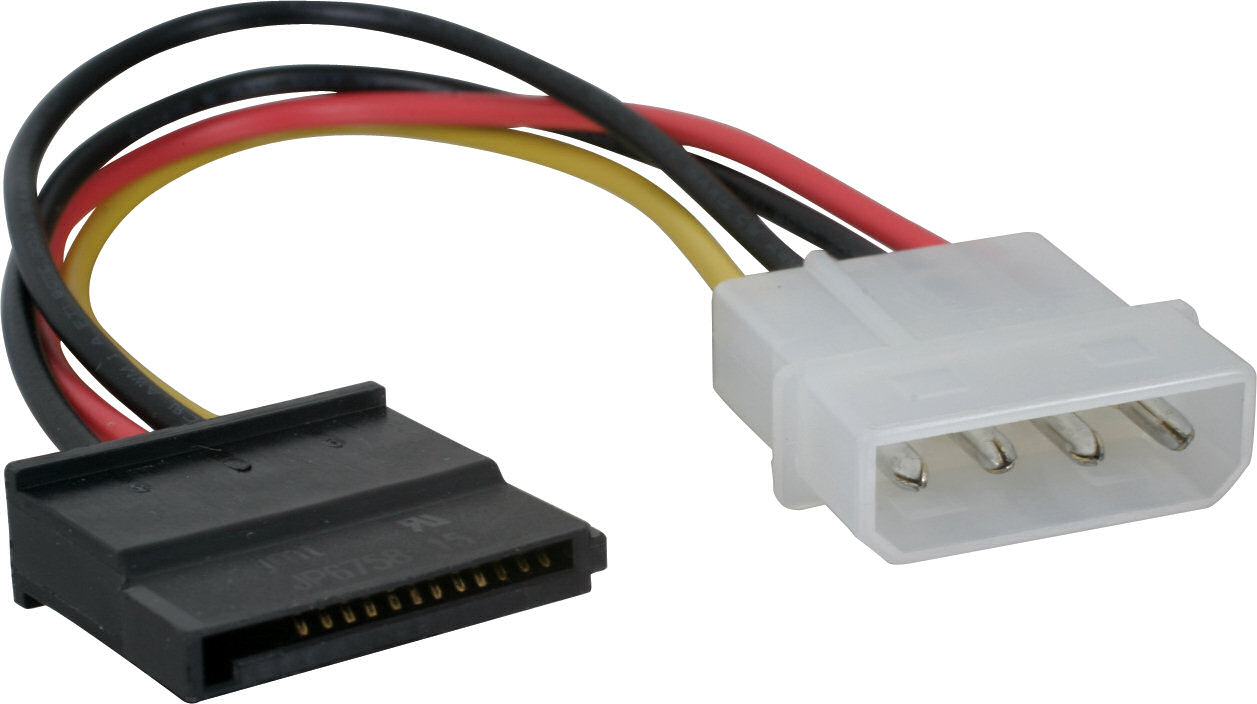

Ребята требуется помощь. Имеется Kingston SSDNow UV400 120 gb, проблемы начались сразу после установки - старый мой кабель сата с hdd на нем вообще отказался грузится, купил новый (а потом через полгода еще один б\у), но частенько примерно 1-2 раза в неделю он вылетает (комп зависает потом может не грузится - я таком случае тупо руками разьемы поправляю и все норм), и я непойму дело в в разъме на ссд или материнке либо вообще питание отходит(( на материнке есть только один слот синего цвета (сата 6). Подскажите что это может быть и сильно ли пострадает скорость при подключении к не скоростному слоту?И насколько вреды для него такие частые "вылеты" ?

если для питания применяется переходник с Molex , то проблема там !
SATA кабель должен быть с защелкой!
И профиль бы заполнили... или конфиг описали хотя бы. А то "гадай на хрустальном шаре"
Igbin
Звідки: Днепр
Crossbow:Igbin
я не сильно в этом силен но да там переходник , сатовский с защелкой.. так а что с Molex делать? мат плата asus p8b75-m lx
Вкладення
Crossbow
Звідки: Вінниця
вот если стоит переходник как Вы же сами и показали -- убрать его! любыми правдами и не правдами УБРАТЬ! Беда вся в нем.

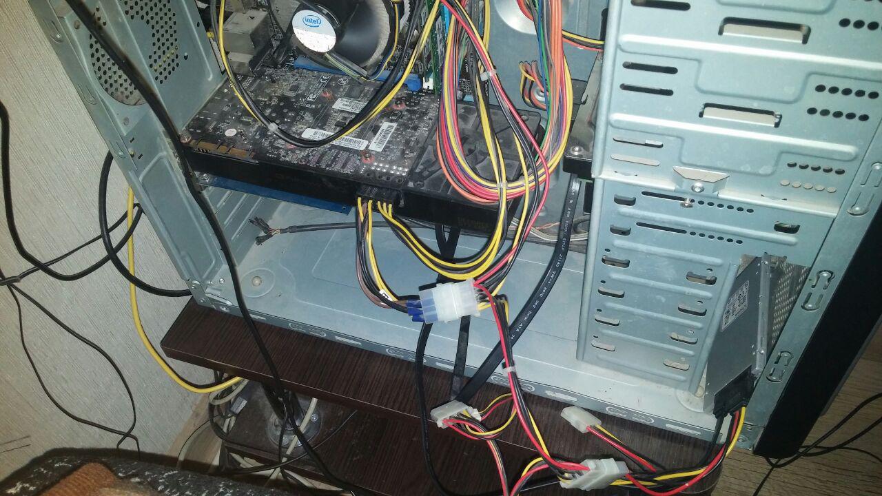

а как его убрать? как тогда питание подключить?
шнурки дерагю все 3 и на плте подклюбчение сата, а ссд сата и питание на ссд

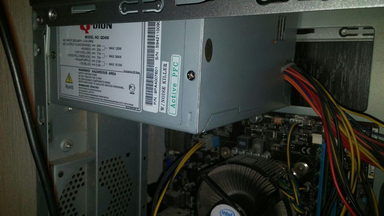

А что у вас за блок питания? Видно очень старый уже, если Sata-кабелей мало. Кстати, SSD чувствительны к питанию.
MaxA
Звідки: Kharkov, UA
Igbin:а как его убрать? как тогда питание подключить?
Можель БП в студию и не полохо бы фотографию всего как это хозяйство подключено, покумекаем.
Igbin:шнурки дерагю все 3 и на плте подклюбчение сата, а ссд сата и питание на ссд
Итак, сейчас задача максимум дёргать шнурки по одному, чтобы понять кто глючит. Надо четко определить после дерганья какого попускает и это возможно.

БП так себе, но я думал что для ссд много не надо, зависает примерно 1-2 раза в неделю, но если громко вибрирует саб то может и чаще, либо когда я занимаюсь уборкой чтото там случайно могу задеть

Igbin:БП так себе
Это мягко сказано. По-любому задача выяснить где неконтакт, а не дергать всё подряд.

Контакты должны быть такие, что нарушить их может только землетресение. И шнурки термоусадкой подвязывать надо, чтобы весь этот срач не болтался как попало и ССДэшник вкрутить по-человечески. А то какой порядок такой и результат.
