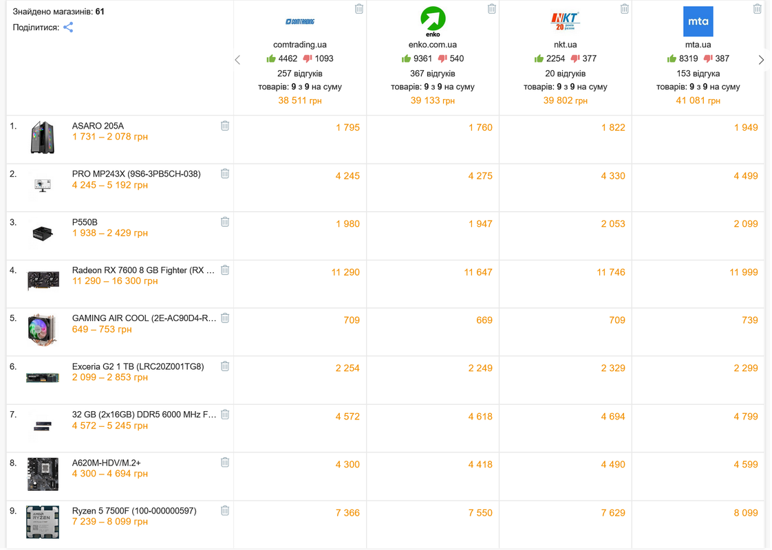

Як варіант...
Процесор AMD Ryzen 5 7500F (100-000000597)
Повітряне охолодження 2E GAMING AIR COOL (2E-AC90D4-RGB)
Материнська плата ASRock A620M-HDV/M.2+
Пам'ять для настільних комп'ютерів G.Skill 32 GB (2x16GB) DDR5 6000 MHz Flare X5 (F5-6000J3038F16GX2-FX5)
SSD накопичувач Kioxia Exceria G2 1 TB (LRC20Z001TG8)
Відеокарта PowerColor Radeon RX 7600 8 GB Fighter (RX 7600 8G-F) - (якщо Blender в пріоритеті Zotac GAMING GeForce RTX 3060 Twin Edge)
Блок живлення GIGABYTE P550B
Корпус Frontier ASARO 205A
Монітор MSI PRO MP243X (9S6-3PB5CH-038)
= 38 511 грн (comtrading.ua)
https://hotline.ua/ua/buymatrix/2b67a574303a8b1fcb06/
Vlaad13
Аватара пользователя
Сообщение
если вам нужен блендер - то только nvidia
Lordep ну какой радеон 7600 :facepalm:
не путайте человека уберите её оставте 3060 и будет норм сборка
незнаю как сейчас - но пол года назад блендер не хотел иногда видосы сохранять отформатированные на амуде, или вообще они просто ищезали :lol:
