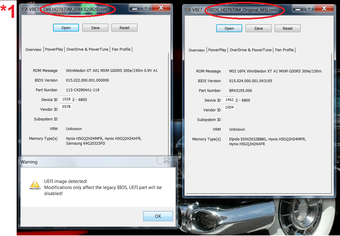

GZ-Pro: Я уже писал карточка из ноута MSI GX60, а Делловская она или нет я не знаю. И как узнать не знаю :( . На MSI GX60 карточка 6970м с Aliena запустилась как родная, просто вставил и винду запустил. Она дров даже не просила.
родная dell работает без проблем на Alienware 18 R1 в этом плюс AMD не надо модернизировать драйвера как у NVIDIA пробуй
прошить vbios от dell еше из опыта 770m nvidia на Alienware 18R1 не пошла а 780м работает без проблем :beer:
Попробовал прошить vbios 7970м от MSI, на DELL Не так просто оказалось, но результат хороший. :)
Действительно надо карту МSI сделать DELL-ой, и тогда alien ее увидит.
Деловские прошивки качаем с сайта (http://www.techpowerup.com/vgabios/inde ... -1028-057B" target="_blank)
Потом прогой VBE7.0.0.7b меняем в прошивке DELL (ID DEVACE, ID VENDOR) на (ID DEVACE, ID VENDOR) из VBIOSa MSI (инфу взял с помощью GPU-Z) смотри фото *1
Сохраняем прошивку(*.rom) и заливаем ее на видео карту с помощью ATIflash или ATIWinflash. И радуемся :rotate:
А за одно, раз все проги для прошивки VBIOS,видео карт, уже установлены, можем hd 7970m разогнать до hd8970m.
В проге VBE7 открываем файл *.rom(ваш новый В.БИОС) во второй вкладке(PowerPlay) находим строку #0 Core Clock(850) & Memory Clock(1200) и ставим СС(900) & MC(1500) :up:
PS... Неделю свободного времени на всю этe хрень убил B-)

Ну вот видишь ))) Все, что ни делается - все к лучшему :) Поздравляем ) А моя 7970м упорно не гонится внешними утилитами, мож тоже биос колупнуть

1500 на память это далеко не уровень 8970М, попугаев должно прибавится нормально) Можно даже попробовать до красивой отметки погнать 1000/1500 без поднятия вольтажа
вот эти биосы не пробовали зашивать?
http://forum.techinferno.com/general-no ... vbios.html

8970 по памяти вообще не гониться 1300-1350 край (там стоит samsung) 7970 гониться хорошо (стоит Hynix) 7970 в разгоне уделывает 8970 и R9 M290X
Я бы посоветовал зашить bios dell 015.022.000.001.000000 и через программу VBE отредактировать напругу на ядро ( я свою на clevo P150EM гнал до 945/1550 при напруге 1.05 дальше не справлялось. то ли питание 180ват то ли фиг знает что) можно попробывать bios от Clevo он не 015.022 а 015.024 на clevo был самым лучшим и по разгону и по стабильности но не известно встанет ли он на Alien. Так что удачи за криворукость хозяина я тветственности не несу :laugh: :rotate:
