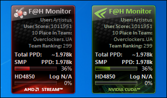

Гаджет уже на завершальному етапі. Глюків в роботі не спостерігається. Моніторить до 6 клієнтів, в мережних папках в т.ч.
Сьгодні мабуть викладемо для скачування.
Окрім інших, є теми AMD STREAM (чорно-червона), Nvidia (чорно-зелена), Nvidia CUDA (така сама, як Nvidia, але внизу брендинг).

Ось теми АМД та НВ:

Folding@Home Monitor 0.9beta

Всі тестуємо офіційну бета-версію, урочисто викладену кодером Dr.Oz постом вище. :beer: :beer: :beer:
Також додав у перший пост теми. ;)
StreetFIGHTER2000
Там є аж 2 шт. НВ - одна з брендингом CUDA, інша - ні.
