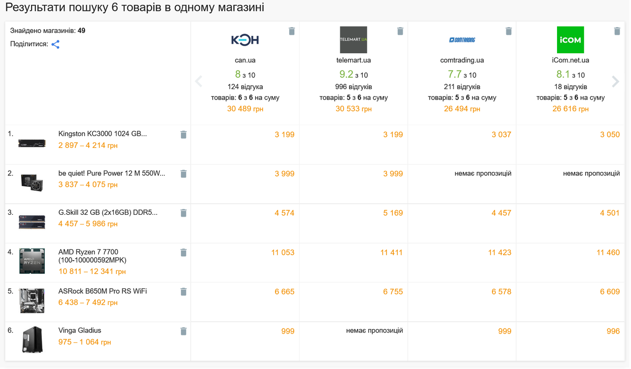

Evgen88: ↑ 29.12.2023 14:35 Всем привет!
Помогите с выбором системного блока. Качество, надежность, на первом месте! Что бы не было отказов по комплектующих брака! И все работало из коробки нормально!
Задачи такие :
Надо что бы на 5 лет хоть в топе тянуло железо было, лучше конечно 8 лет.
Что бы скорость мгновенная в браузерах особенно хром, мозила, тор до 20-30-ссылок, или два три браузера вместе с ссылками 20-30 тянуло и не тупило, мгновенное открытие, дальше. (это как максимум нагрузка) а вообще 1-3 ссылки макс 5-10 ссылок постоянно.
Что бы четкость была на Full HD и 4K ок с видеокарты ну плюс на монитор сочно-красочно, чётко.
Чём попроще без всякого лишнего. Но можно с WIFI материнскую плату.
Ну и что бы я поставит если что дополнительно Касперского, Нод 32, или еще кого-то ( к стандартному Дефендеру, ( если мне надо будет) что бы тянуло и не тупило, при том что открыто будет два три браузера с 30 ссылками)
Ну 11 Виндовс, и на будущие что бы 12- и дальше, работал и все было ок!
Игры нет вообще от слова вообще НЕ ИГРАЮ НЕ ВО ЧТО!
Вот что под такое посоветуете ?
И еще у меня привычка делить с энных-х годов, делить на C (система) и D (инфа) диск, тут будет SSD делить нельзя (верно). Как быть, выхода два :
1 Можно создавать папку на С диске и туда кидать 136 Гб у меня бэкап, не будет мешать ? Все ок будет ?
2 Надо докупать еще один диск под диск D ? (но дополнительно нагрузка на блок питания) если будет крутиться. Или подключать отключать карман USB ?
3 Как быть третье вариант? Или его нет? Сказали забыть про такое на новых ПК, хорошо есть носитель подключил и те де ,а зачем тогда 1 Тб ссд (советуют) нужна когда Винда занимает ну край 30 Гб? если программы не сложные ну 40 Гб зачем 1 Тб?
Бюджет за системный блок 600-700$ но если это мало под такие требования, могу докинуть край советуют именно на 950$, может оно крутое под мои задачи не надо?
Выбор буду делать сам просто хочу знать на что смотреть из нового?
Где купить что скажете про Элмир, Розетка, Энко или что-то другое ? И когда лучше брать сейчас или в мае летом ?
Як варіант...
Процесор AMD Ryzen 7 7700 (100-100000592MPK) - (СО Wraith Prism в комплекті)
Материнська плата ASRock B650M Pro RS WiFi
Пам'ять для настільних комп'ютерів G.Skill 32 GB (2x16GB) DDR5 6000 MHz Flare X5 (F5-6000J3238F16GX2-FX5)
SSD накопичувач Kingston KC3000 1024 GB (SKC3000S/1024G)
Інтегрована графіка AMD Radeon Graphics
Блок живлення be quiet! Pure Power 12 M 550W (BN341)
Корпус Vinga Gladius
= 30 489 грн (can.ua)
