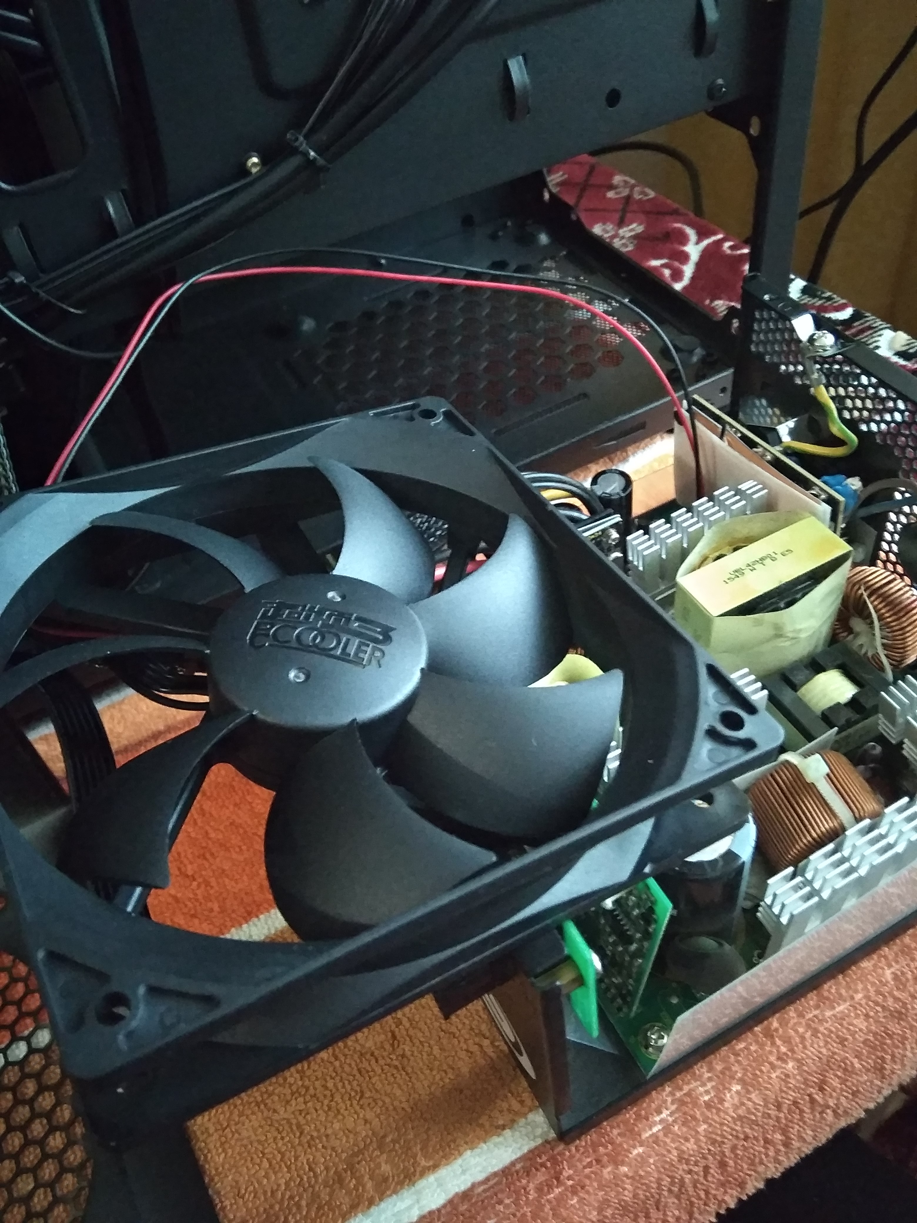

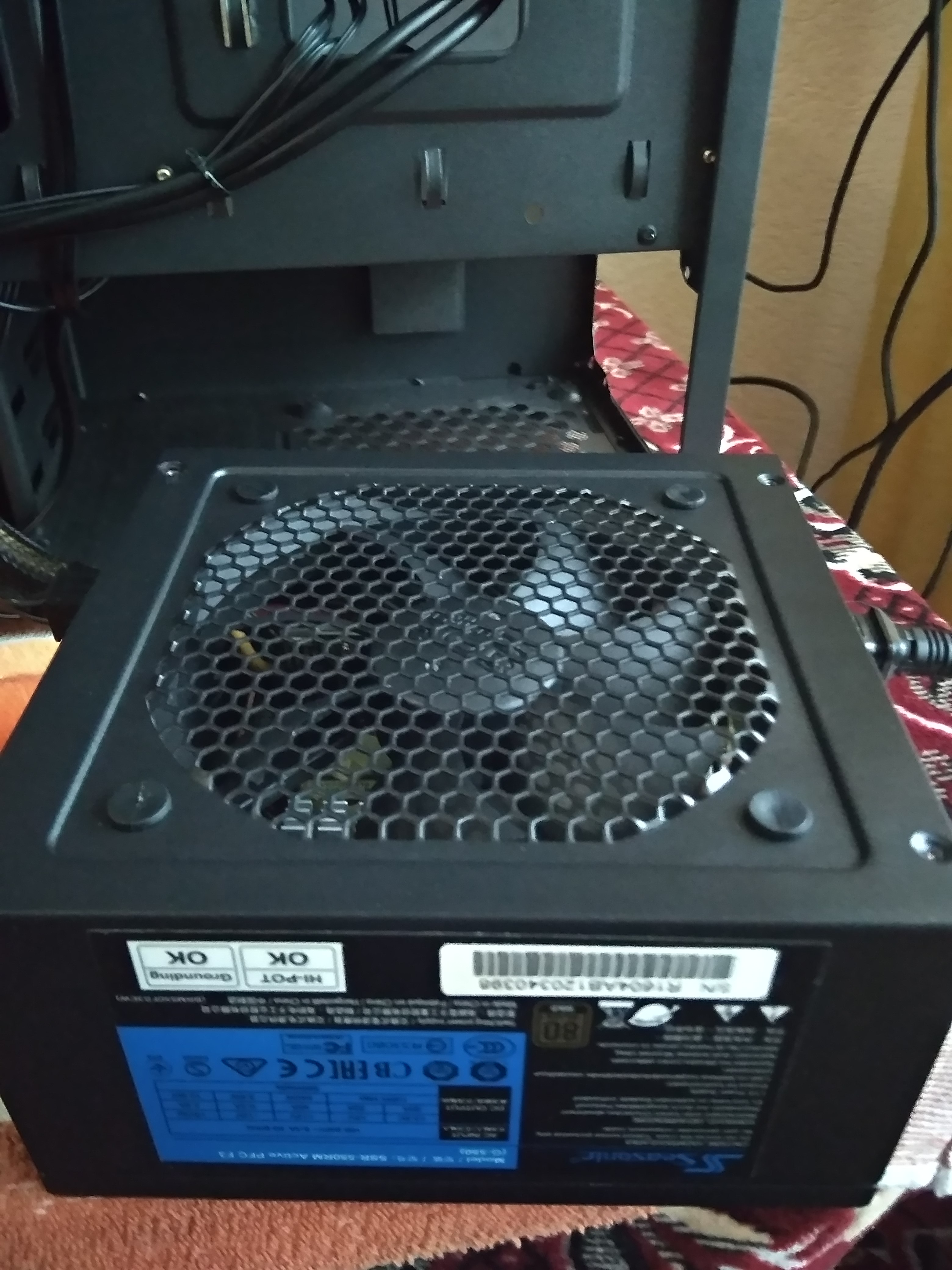

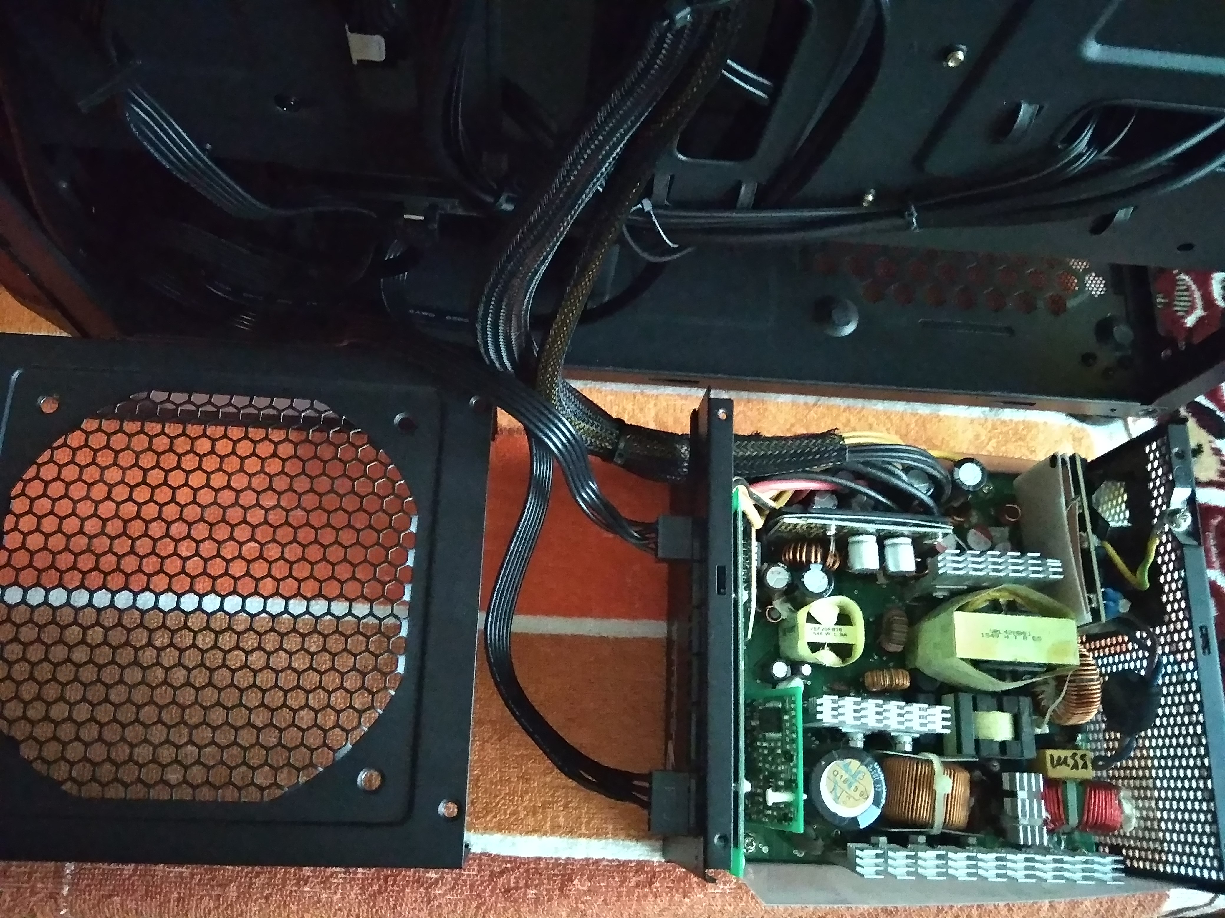

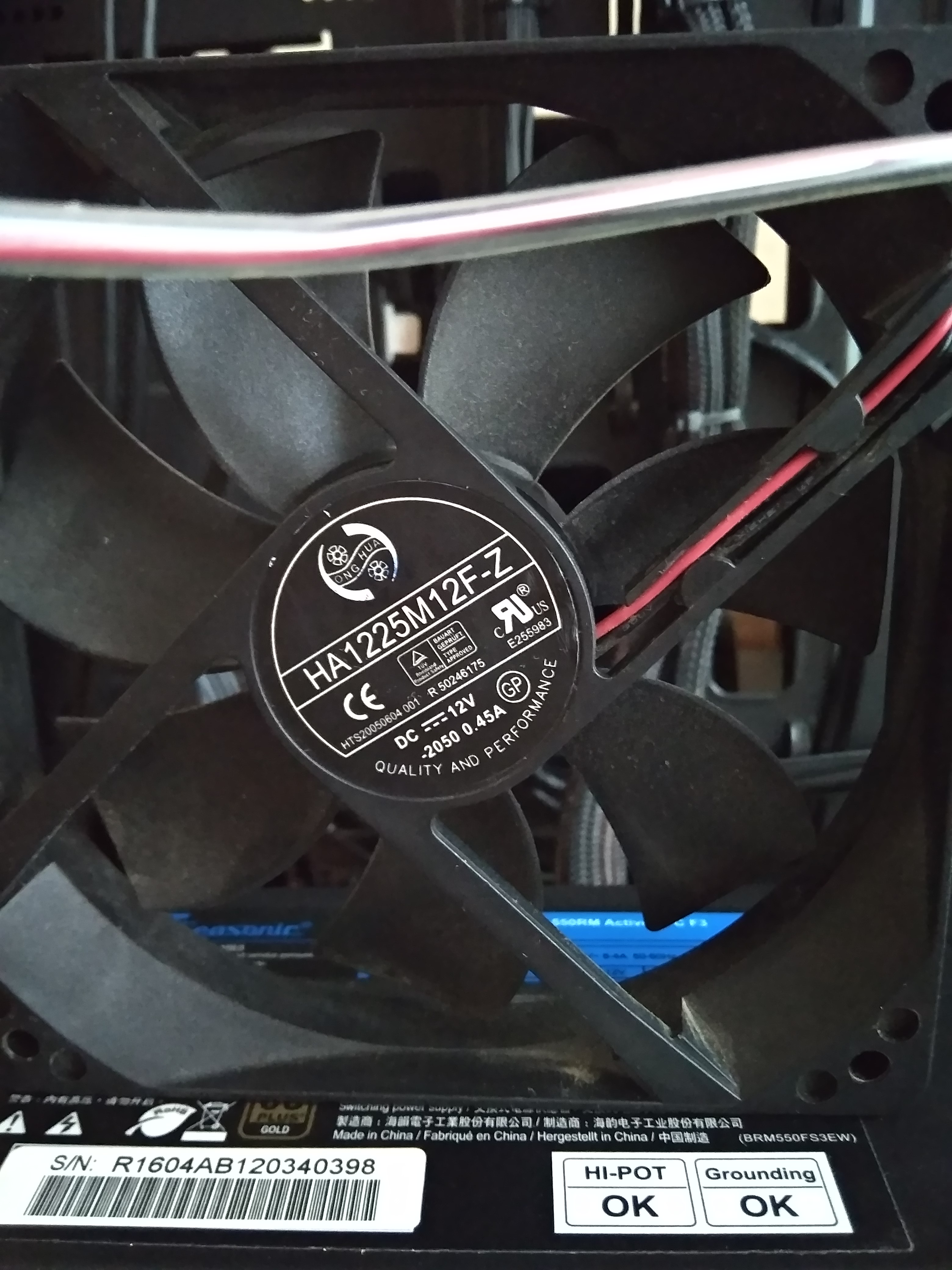

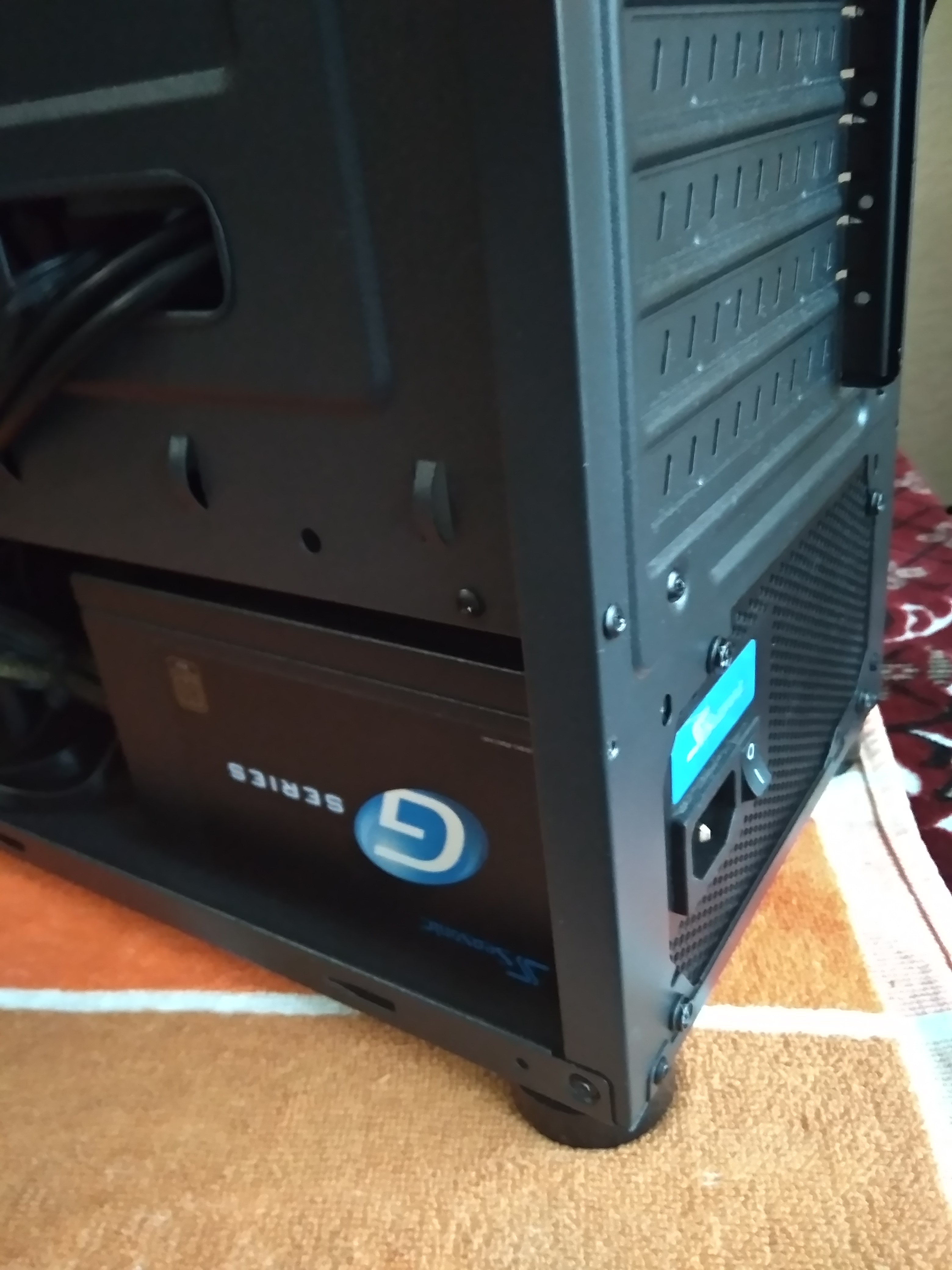

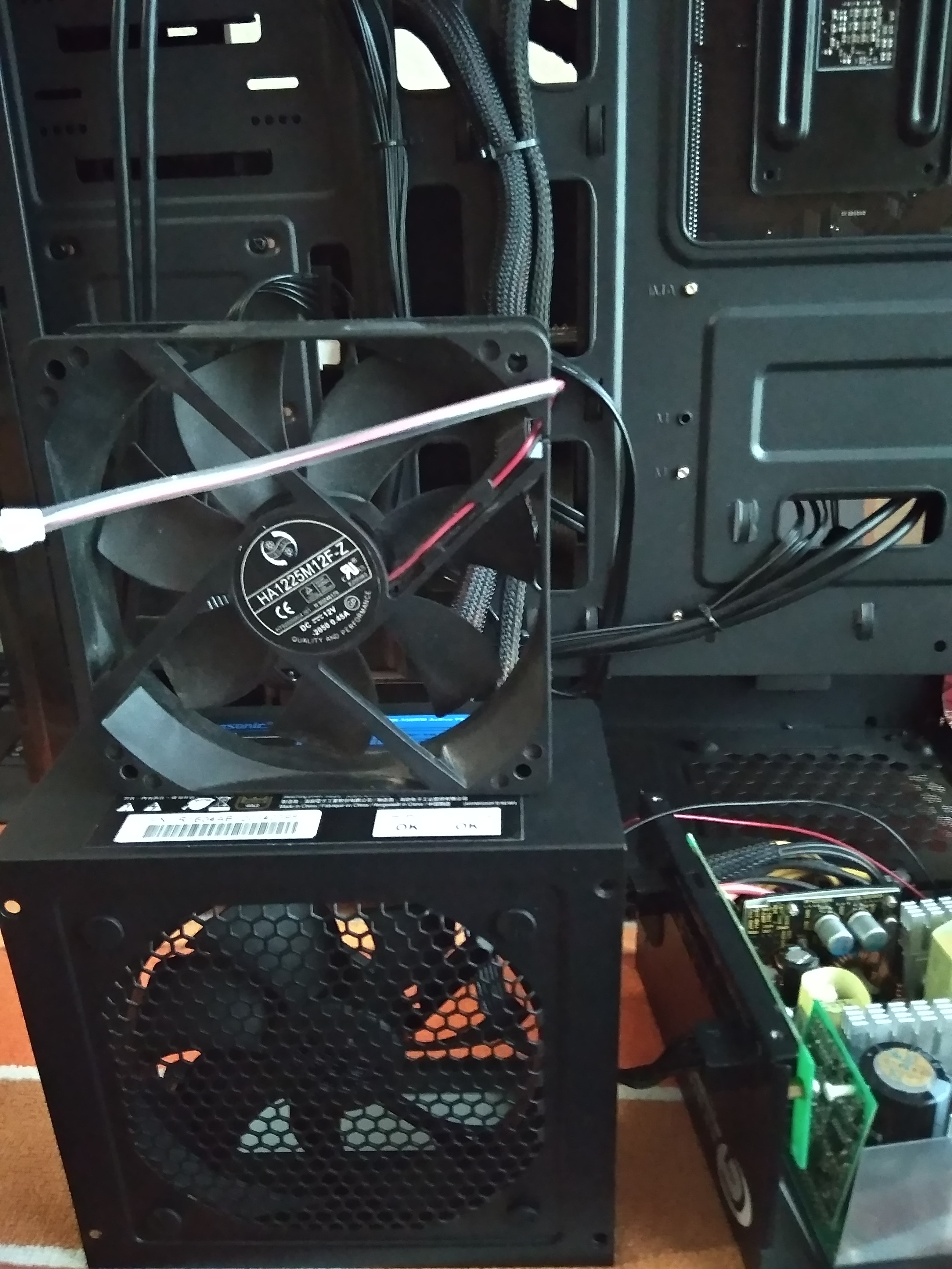

Спустя 4 года устал от работы вентилятор в БП Seasonic SSR-550RM. При наклоне корпуса рокот пропадал на время, затем снова появлялся. Заглянув в бп увидел не разборной вентилятор Ong Hua HA1225M12F-Z на гидродинамике. Стал вопрос, какой поставить на замену, чтоб стартовал при запуске пк и был пригоден для работы в горизонтальном положении. Покупать всякие оверпрайснутые бренды за пол рыночной стоимости бпешника желания не возникло. Подобных кетайских адда и онг хуа в магазинах местных не нашел, на алике тоже подходящей модели не оказалось. Потом случайно попался на глаза такой по сути ноунейм (pccooler) кетайский крутилятор за смешные деньги 63 грн., в комплекте 4 железных и 5 резиновых винтиков для крепления. К тому же еще он оказался с 2 пин штекером специально для блока питания. Так что даже колхозить переходник с 3 пин на 2 пин не пришлось. Узнав что у него стартовое напряжение 3 В, да и еще и гидродинамический подшипник,поставил в бп. Завелся на холодном пк, воздушный поток по ощущениям не меньше чем на родном онг хуа был. Может кому то сия информация станет полезной.
ход работ, несколько фото под спойлером
родной вентилятор в бп Ong Hua HA1225M12F-Z

Еще несколько фото с выполненных работ по замене вентилятора в бп
новый вентилятор для бп, pccooler 2 pin
родной отпахал 4 года, прежде чем устал и освободил место в бп
поставил в крышку бп на 4 резиновых винта из комплекта
посмотрим сколько прослужит новый вентиль
да и насчет уровня шума, работает очень тихо. что на холодном пк что при запуске стресс-теста системы. когда работы вентиляторов вк дают о себе знать.
