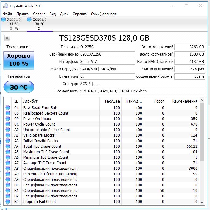

Engineer_1988
- Откуда: South
Groome
- Откуда: Харків
Разве каждый выход из спящего режима не считается "включением"?
Моему нет и года.
- спойлер
Engineer_1988
- Откуда: South
хм, скорее всего да. и У меня смотрю есть параметр 05? плохо иль нетGroome: Разве каждый выход из спящего режима не считается "включением"?
Моему нет и года.
- спойлер
Groome
- Откуда: Харків
Вы же писали что сыпалась синька из-за молекса, может он виноват в релоках?Engineer_1988: хм, скорее всего да. и У меня смотрю есть параметр 05? плохо иль нет
Хорошо это быть не может,а вот критично или нет и что делать я не советчик, не в курсе)
