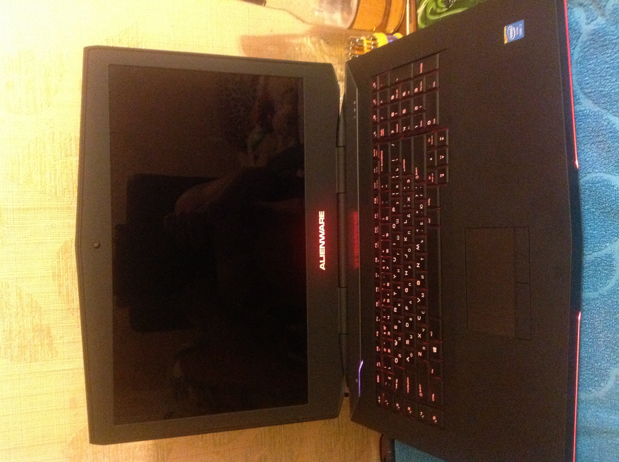

Всё-таки он переустановил Винду, не успел я ему подсказать что нужно AHCI выставлять в Биосе. Но главное что он жалуется на то, что подсветка не горит на всем буке мать его ети. Говорит что все шлейфы замяты и еле держаться но я когда разбирал все нормально было, посмотрим когда драйва на чипсет поставит что будет, жду звонка

bercut13
А подсветка на свечение и не влияет на регулировку да но не включение по дефолту.

bercut13
Slayercom
bercut13
А там питание подается все равно на клаву и т. д.
она светится сразу синим.

bercut13
Звонил мастеру тот сказал что подсветка клавы и т. п хрени так и не горит. Сказал что попробует подрезать шлейф который по его словам висит на соплях, хотя у меня все нормул было.
Возвращаюсь к словам Suren Что после сервиса еще не такое будет. Поэтому и боялся нести своего Аленя, ведь не царапины на нем.
