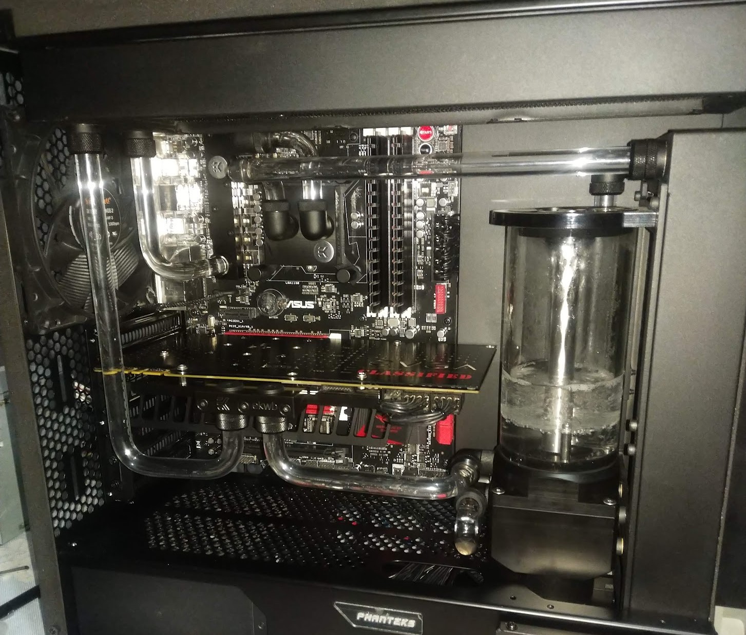

Первая сборка, хард трубки - неделя пролетела незаметно :laugh:
Вопрос: сколько нормальная температура райзена 3800 под водой? Знаю, что не очень хорошо тепло от него отводится. У меня под нагрузкой сразу до 60 подымается температура, но там и остаётся, что впринципе не страшно.
Но немного смущает волоблок, крепление хитрое, думаю может контакт плохой. Есть смысл пробовать подзатянуть / поправить или такие температуры +/- в среднем по больнице?)

InfinityUA, не морочь себе голову, нормальная температура, другое дело, трубка "загогулина", ну реально, по другому сделать ее нельзя было?
вот подсмотри мб понравиться, как реализовал это я у себя:

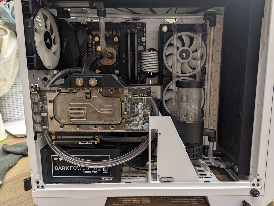

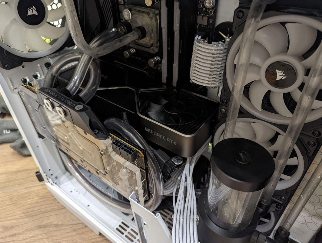

Я тут вирішив з компа Франкенштейна зробити адже докупив собі карту:
3080ti в першому слоті, під нею 1080ті через один :lol: слот і ще така сама вертикально, як думаєте, там Ж дуже велика для 3080ті чи виживе? :(
Deadpool
Аватара пользователя
Сообщение
pe4ivko
Думаю весьма поплохеет всем им. И все будут с температурами выше, чем было бы, будь везде вода и много радиков.

pe4ivko: ↑ 05.02.2022 21:27 Я тут вирішив з компа Франкенштейна зробити адже докупив собі карту:
Судя по всему, у Вас 3080 Ti FE - думаю, что будет плохо ей очень. Не самая лучшая идея, имхо конечно...

Та нічого краще не вигадав :-/ , або ж міняти корпус на щось більше..

Deadpool: ↑ 05.02.2022 21:33 pe4ivko
Та от думаю може потім доберу водоблок на неї, але явно не найближчім часом :insane:
Ну або знову ж таки, новий корпус треба БІЛЬШИЙ.
Мабуть таки не буду зразу лити CryoFuel. Заллю дистильовану для тесту :rotate: все ж цікаво, що вийде.
P.S. раз вже пішли такі танці, а який корпус можна було б під три карти розглянути?
Deadpool
Сообщение
pe4ivko пока корпус найдешь, не выеживася и просто городи внешние радики.
Три 360 которые внешне выведены, запросто ответут с твоих карт тепло. :beer:
pe4ivko
Сообщение
Deadpool: ↑ 05.02.2022 21:56 pe4ivko пока корпус найдешь, не выеживася и просто городи внешние радики.
Тоді треба і водоблок на 3080ті, зараз з баблом таке собі, особливо після покупки карти=/
Можна, правда, тупо 3080ті за борт кинути, але мені треба її в перший слот, щоб вона була х8, адже якщо в третій(без неї все зібрано було так що лише в третій її можна), то лише х4 і ріжеться продуктивність:( хіба докупляти ще один райзер довгий.
Ну по факту в мене два 420х + 360й вони з двома 1080ті і процом легко товаришують навіть в корпусі ;)
