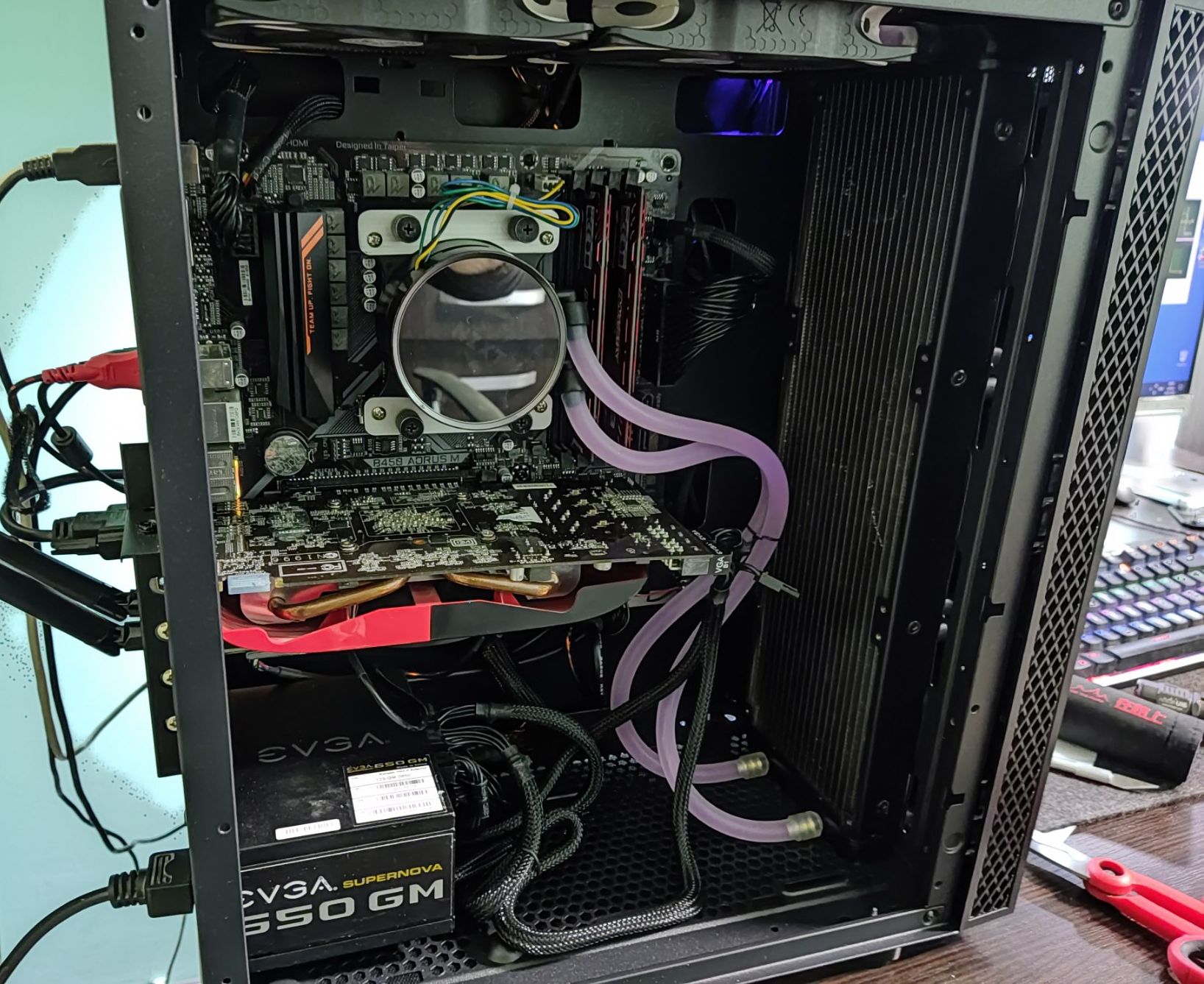

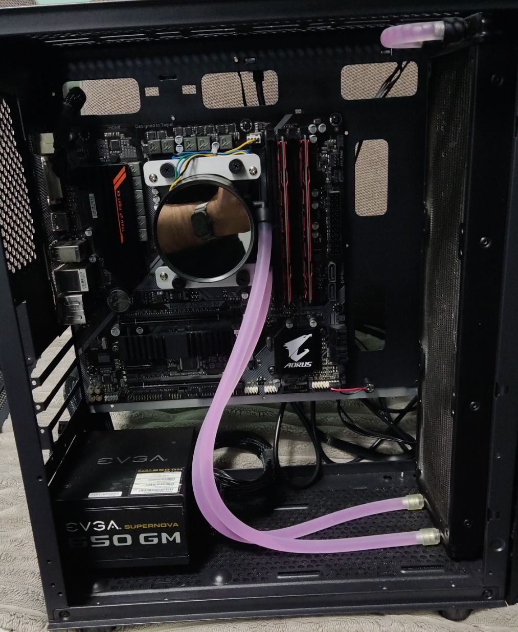

Пока едут запчасти на основную водянку решил сделать из того что отдали друзья ( г...на и палок :) ) водянку на тест, из запчастей:
Kraken X62 со спаленой платой водянки (контроллер помпи живой, припаялся прямо к нему ), крепления 1155 переделано по ам4.
Радиатор с корпуса Deepcool 360 люминий (4 штуцера) на нем 3 куллера Silent wing 3 на видув с корпуса ( 800 оборотов).
Все заработало, но... температури тесте на 4 градуса ниже (74-75) чем на be quiet! Dark Rock TF (BK020) (78-79- правда на нем 1 вертушка с оборотами 1300), ето нормально ?
Помпа на 2500 оборотов (максимум 2800), вентилятори 800 оборотов, пробовал до 1270 тогда на проце - 72 градуса, воздуха как в АІО немного, в помпе точно нету, прижим нормальний, термопаста МХ-4.
Но зато при серфинге и простих задачах уже нету взлетов до 65 -68 градусов, держит от 33 простой до 44 в серфинге (20% нагрузки).
На кастоме немного лучше будет ? ))) Или не надеятся :) ?

nik1985: ↑ 29.01.2022 21:34но... температури тесте на 4 градуса ниже
водянку можно сравнивать только с топовым воздухом, Dark Rock TF не такой
nik1985: ↑ 29.01.2022 21:34На кастоме немного лучше будет ? ))) Или не надеятся
кастом кастому рознь, у тебя тоже кастом, так-то... будет в пределах погрешностей

Сегодня ради интереса отключил вентилятори с радиатора и запустил стресс тест, 5 минут теста, температура проца 79 градусов, радиатор около 40 градусов, значит плохой отвод тепла с кристала у r5 3600.
Зато под нагрузками до 40% можно чуть не в пасиве сидеть. В играх на 3 градуса меньше чем на Dark Rock TF.
Посмотрим что будет под кастомом, жду радиатора, остальное все уже приехало.
Вопрос, датчик потока надо в водянке? Если да то какой ?
А то по пузирькам при старте еле определит +- поток
Cirax
Откуда: Киев
Сообщение
Датчик не нужен, нормальные помпы ломаются крайне редко, я такого ещё не встречал.
У себя поставил сигнализацию на остановку помпы, силами материнской платы на этом всё.
В нормальном контуре, пузырьков не будет - это плохо заполнили контур, или выгнать воздух поленились.
