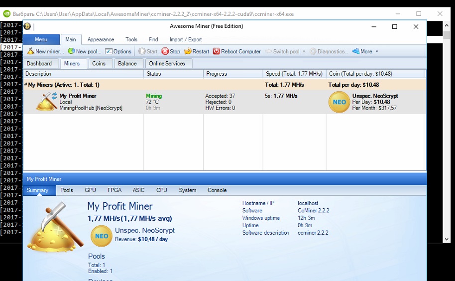

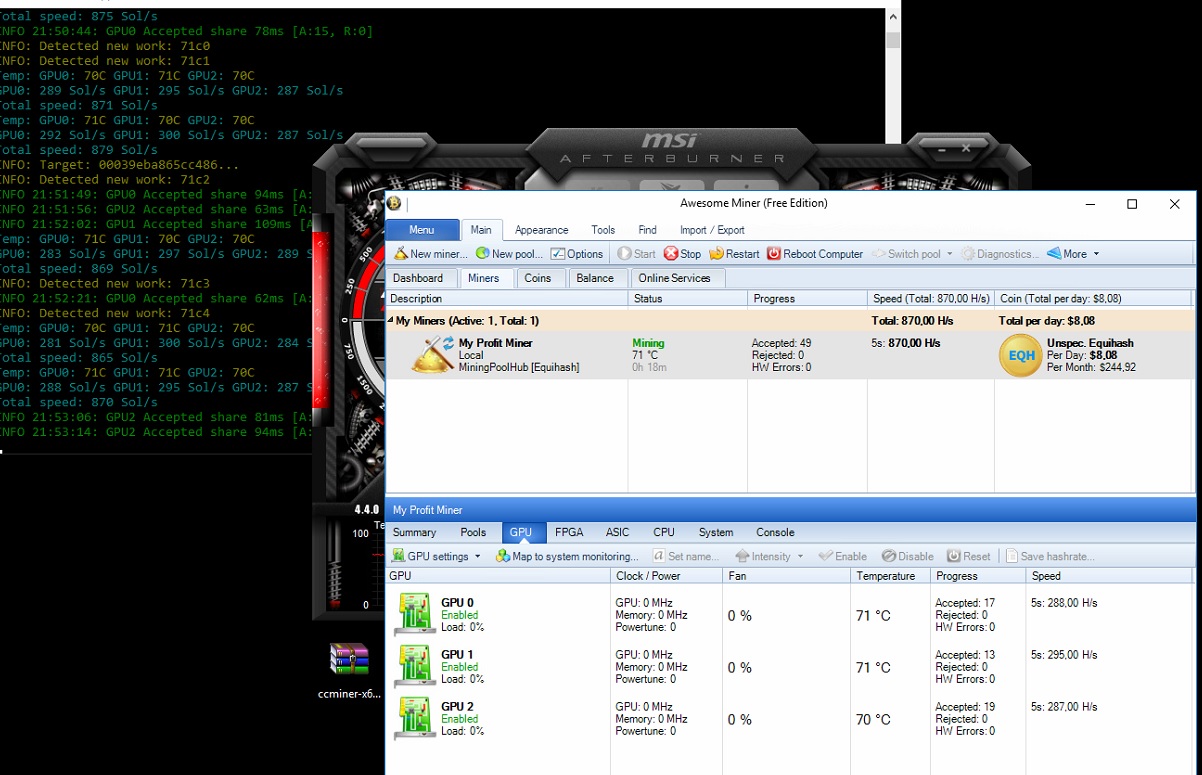

да мне не жалко - ну например miningpoolhub и awesome miner. Как запустить, написано в помощи к майнеру, да и на пуле немного есть. У меня на нем минириг из 3 1063 стоит. В основном сейчас на эквихеш качает, бывает переключается на неоскрипт и лиру2ре2.brat472.5:а можно по конкретней, что за пулы, как софт называется, а то у меня с 1080ти в сутки в среднем 0,011 зека, а тут с 1060 2,2 уе, что я не так делаю?a_tom:Найс иногда удобен был конечно, но на нем не сошелся клином свет, есть мультипулы с авто переключением профита и автопродажей монет на биржах, есть майнерные оболочки от пользователей. Конечно, придется посидеть, понастраивать, чтоб эта вся кухня работала, зато с одной 1060 в среднем 2,2уе. Частенько 3,5

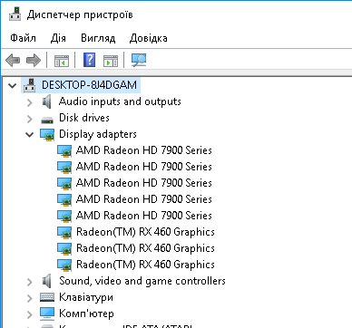

треба windows 10, от що в мене з хабом вийшло:rage11:капец, не думал что такой гемор запустить 5 карт на вин7. даже с хабом пси-ех не запускается(на одной карте код43). нашел решение мод гпу 6 карт под дрова 16.1.1 но смогут ли они в рх570/580 это еще вопрос.

Це Asus M4A89GTD PRO, до того так само працювала 890GX Pro3, а Gigabyte MA770T-UD3 працює ось так:Shkryab: Отправлено спустя 34 секунды:
