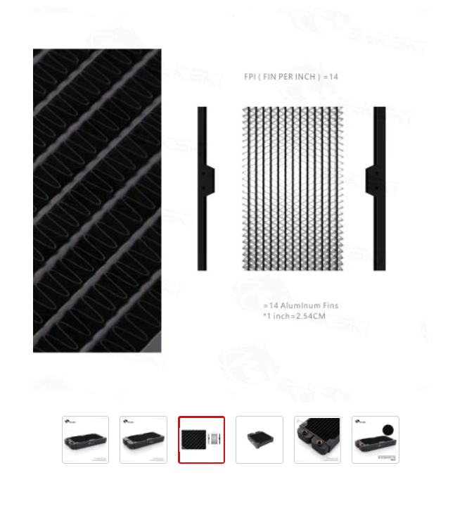

на Bykski в описании ламели алюминий
если только из за этого, то не стоит волноваться, там ведь масса метала важна.

где это там алюминий пишет? оба медь+латунь+метал кожух.nik1985: ↑ 21.12.2021 19:33на Bykski в описании ламели алюминий.
Отправлено спустя 3 минуты 26 секунд:
Материал: камера для воды + плоская трубка (латунь), плавник (медь), защитная пластина (нержавеющая сталь SUS430)

По радиатору
- спойлер
Deadpool
Даже если верить картинке. То это не ламели.nik1985: ↑ 21.12.2021 23:30По радиатору
aluminium fins - алюминиевые ребра/плавники
Что вообще вводит в ступор. Но ладно.

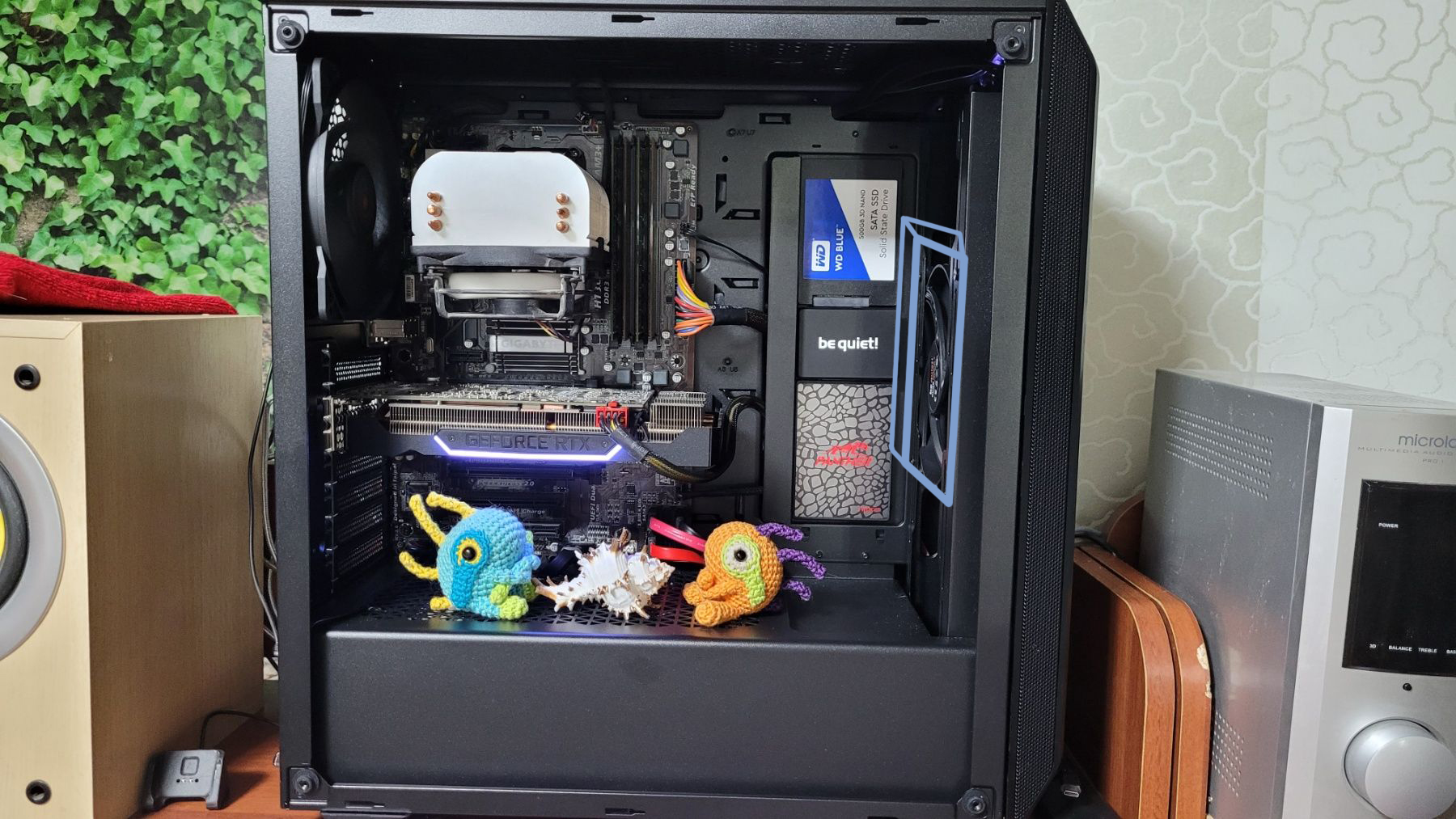

Чи можливо на номінально 8-й радіатор з кріпленнями під 7-му поставити 8-й кулер? Які варіанти і якщо це можливо чи принципова наявність у корпусу вентилятора ніжок (планую ставити на процесор вентилятор для системника)?
https://ibb.co/HrHFMKn
Alexey1977
хм даже не знаю как их туда впихнуть получилось, у себя с двумя 420ками проморочился долго, хотя корпус практически такой же Meshify2 XL - но я пока ни куда не спешу.Cirax: ↑ 22.12.2021 10:57 Дурная голова, рукам не даёт покоя, пытаюсь запихать 420+420+280 в define 7xl.
- спойлер
собирать планирую на трубках.
