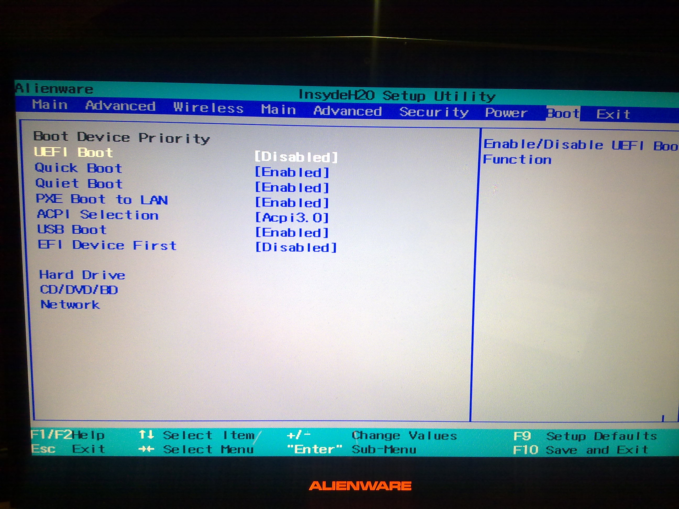

GZ-Pro
День добрый! Столкнулся с проблемой установки 7970М на Alianware m18x R1. До этого стояли 6970m CFx. Я их вытащил, воткнул 7970м в левый разъем (основной), запустил ноут и... Черный экран и 8 звуковых сигналов (сказал BIOS)). BIOS a05 я не перепрошивал, видео карта 7970м с MSI GX60, на MSI работает.
В дальнейшем хотел поставить еще одну, до 7970m CrossFireX.
Почитав форум, увидел похожую проблему у djonic с 8970m CFx. Я так понял, что c 7970m меня ждут те же танцы с бубном)
Может что-то подскажете?

Было у меня 8 бипов когда основная картам 6970 накрылась. По поводу карт MSI не знаю, может они и не подходят - потому и 8 бипов. Кроме того, кто то писал, что на них нет разъемов для crossfire.

qwerty8224
- Звідки: г. Москва
GZ-Pro
В каком режиме биос ? Если UEFI то переведи в Legasi загрузку и попробуй.
GZ-Pro
