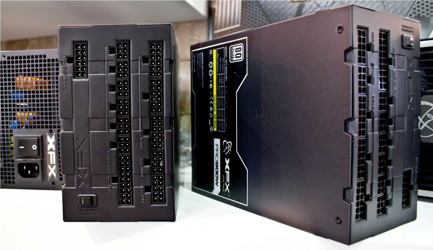

На выставке Computex 2011 компания XFX показала блоки питания серии PRO, построенные скорее всего на базе Seasonic сирии X.
