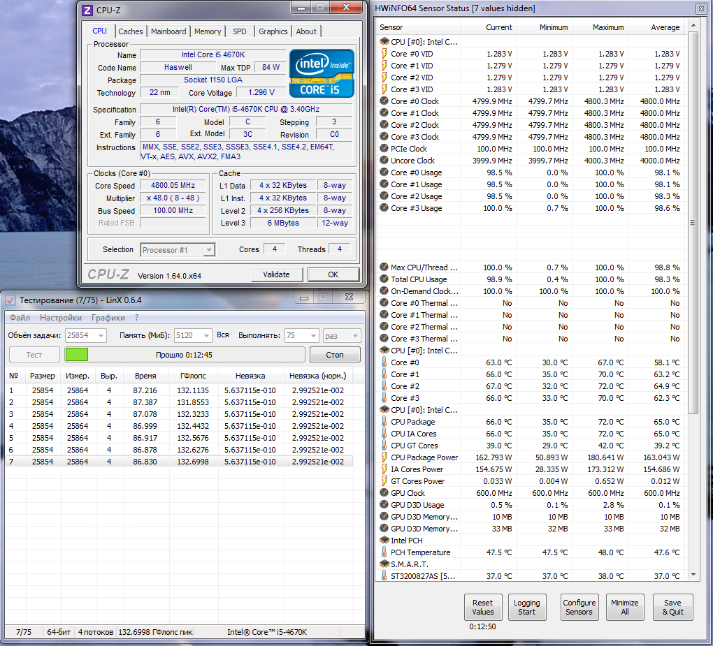

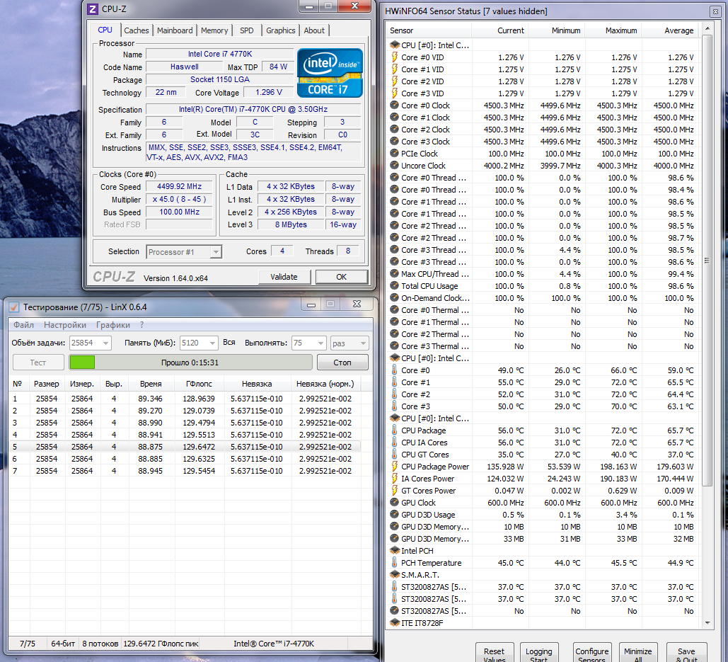

Oleg555
Ваш 4770К:
Ваш 4770К:

gehka3 неплохой проц )

Катярко
- Звідки: Днепр
Саша нет времени детально изучать потенциал, на 1.3в стабилен 4500, далее владелец в своё удовольствие разгоном займётся

gehka3
Катярко
- Звідки: Днепр
XpertVision
Ваш 4670К 4800 при 1.3в
Попробовал 5000 при 1.38, минутки три в линксе - 80 гр видел, судя по всему редкостный экземпляр
