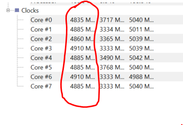

У меняя до 4200 опускаектся :( , а можешь Linx 0.7.0 проверить, сколько флопс выбивает, мне кажется что проц не на полную работает

Lorichic
Якось так, але тест швидко падає, за 8 секунд, тре докинути назад трохи напруг
Відправлено через 1 хвилину 25 секунд:
Lorichic
У мене в стоці в праймі теж було 4200 чи 4300, тільки після pbo + curve optimiser частоти піднялись, також soc понизив до 1.1В
Відправлено через 2 хвилини 48 секунд:
Lorichic
А, зрозуів, тре у лінксі більше ранів додати, макс частоти як на скріні, мінімальні 4600+, і хотидить між ними туди-сюди
Відправлено через 1 хвилину 21 секунду:
Також щось не правильно прочитав, без помилок пройшли тести :shuffle:
