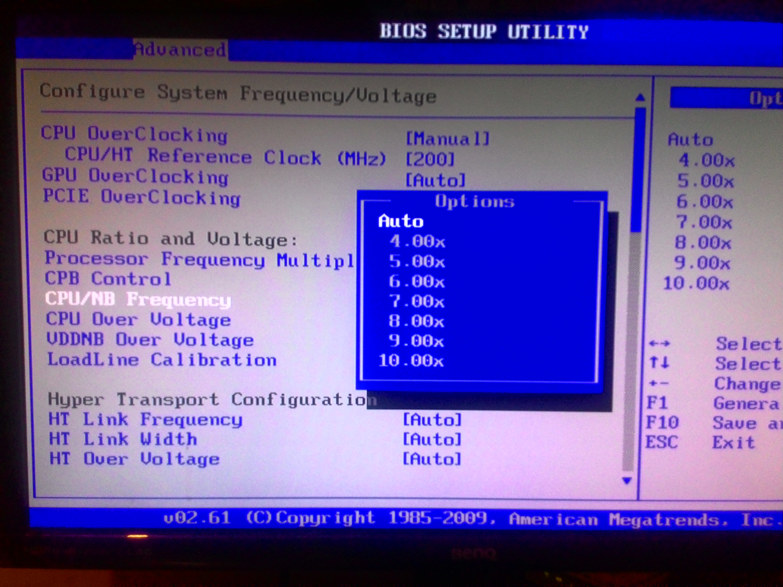

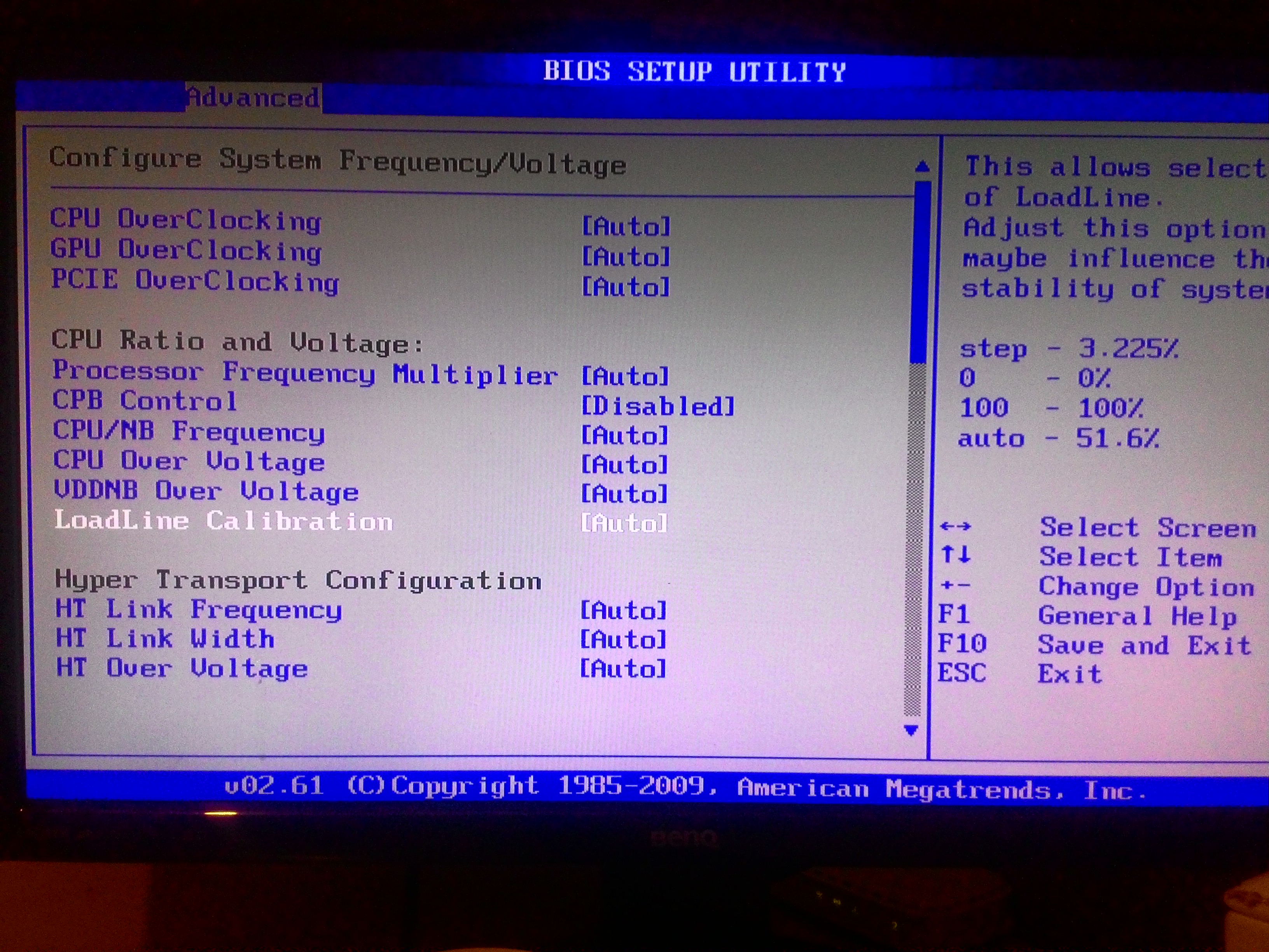

Tony86
- спойлер
Добавлено через 1 минуту 7 секунд:
- спойлер
Добавлено через 1 минуту 49 секунд:
- спойлер
последний скрин меня смущает, оттого как при изменении этого параметра ничего не меняется

Tony86
- спойлер
Добавлено через 3 минуты 20 секунд:
В разделе CPU Ratio and Voltage Изменить можно только параметры, показанные на двух последних скринах, всё остальное стоит на авто и не меняется (даже при установке CPU OverClocking в режим Manual)

Немного огорчу. Мать не подходит под разгон. Она не дает возможности выставить нормально вольтаж. Есть некий овер вольтаж (+50, +100, +150). И барабанная дрожь..... нет самых значений к ками они добавляются. Это мне напоминает ситуацю когда при поднятии частоты вольтаж сам подымался иногда до не приличных значений. И контролировать это как нибуть невозможно было. Только джампером на мамке где скачок был в нормальном положении 1.2 при енебле 1.64Tony86:Привет Уважаемым форумчанам! Прошу вашей помощи по разгону процессора AMD Phenom ii x6 1055t, так ка сам в этом ничего не смыслю. Чтение на различных форумах к результатам не привело, поэтому прошу помощи у вас.

Я б не сказад что их много. Скорее, нормальных- нет. Нормальный разнонные функции дают пошаговость. Причем понятно от чего мы отталкиваемся. В крайнем случае попробуйте разлнать и смотреть что там получится. Советую запастить мультиметром-будет не лишнее в данной ситуации.Tony86:Зачем тогда в биосе матери много настроек под разгон?

Tony86, поднимай значение "CPU/HT Reference Clock (MHz)" со стандартных 200 до ~240. Множитель проца зафиксируй вручную на х14 (это максимально доступный для всех ядер).
Кстати параметр "HT link frequency" тоже лучше зафиксировать вручную, его частота должна оставаться в районе 2-2.2GHz для стабильного разгона.
Также выставь правильный множитель на память, чтобы она не уходила слишком высоко. Если по умолчанию память работает на 1333 то после поднятия шины (CPU/HT Reference Clock (MHz)) до 240 память будет работать на ~1600MHz, если она по умолчанию стоит 1600MHz то будет пытаться завестись на ~1900MHz, на что способна далеко не любая память и мать на АМ3.
В итоге получишь 3.3GHz (14*240) на проце и 2.4GHz (10*240) на CPU_NB. Такие значения проц возьмет на стандартных напругах.
P.S. Кстати, после разгона обязательно сделай скрин CPU-Z в нагрузке, чтобы проверить выставляемый вольтаж. При значении в биосе "Авто" мать может его прилично задирать.

У 1055 множитель вообще-то заблокирован.

Ну нет так нет, методом тыка. Устанавливать эти значения и контролировать вольтаж по CPU-Z в чем проблема?sensey:Есть некий овер вольтаж (+50, +100, +150). И барабанная дрожь..... нет самых значений к ками они добавляются.

Сделал всё, как вы сказали, кроме множителя на память. Где его можно выставить? Да, и что такое CPB Control? При значении его Enable не которые параметры не менялись. Правда ли что нужно выключать функцию Cool n Queet?
Сделал скрины до и после оверлока:
Прошу оценить
Правильно ли сделал? Нужно ли где-то что подправлять? И если поднимать CPU/HT Reference Clock (MHz) еще выше можно ли достичь таким способом планки в 3.7-3.8 Ггц?
Добавлено через 39 минут 50 секунд:
И еще меня смущают параметры Температура системной платы, который повышался до 48 градусов, и диод Aux, держится на 42-45 гр. Это нормально?
